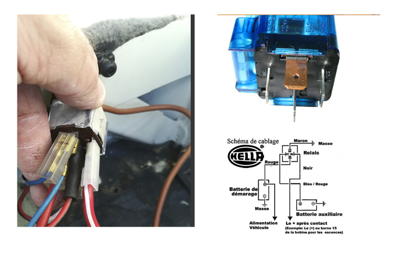

Ciao a tutti, riapro la discussione per un consiglio.
avendo la servizi che non caricava ho letto tutto sopra e seguito alla lettera tutto per trovare il problema....problema trovato ed è il relay che è inchiodato aperto.
In allegato metto quello che ho ordnato (dovrebbe essere giusto)....ora però non capisco una cosa e qui chiedo aiuto ai guru
, questo originale ha 5 attacchi, 4 più ino centrale.....il nouvo solo 4, dove devo attaccare il filo centrale centrale sul relay nuovo ?
Grazie infinite in anticipo !
Mario

5 Anni 7 Mesi fa #152798
Risposta da OlandeseVolante al topic Batteria servizi non carica e frigo 12v non va..
Dalla foto non si capisce benissimo ma mi pare che tu non abbia il piedino "87b" ma solo il piedino "87".
Quindi, non è proprio il relay giusto.......
:nonono:
Il filo che ti avanza era collegato al piedino "87b" nel vecchio relay?
I 4 piedini sono comunque identici ai piedini (i nomi e le posizioni, intendo) del vecchio relay?
Se fosse si ad entrambe, il filo in più (87b, quindi) lo colleghi insieme all' "87".
Però, per quel che costano, ne prenderei uno identico all'originale senza stare a paciugare il cablaggio.
