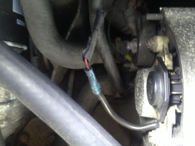

Per curiosità quel filo malmesso può influire qualcosa sul fatto che non mi si carica la batteria e il frigo non funziona?

Questa foto

Quello porta tensione dall'alternatore verso la batteria, leva quel nastro e vedi se è ancora collegato, anche se sarebbe da rifare quella giunzione, magari saldando i due cavi tra loro e poi isolarlo con del termorestringente...
