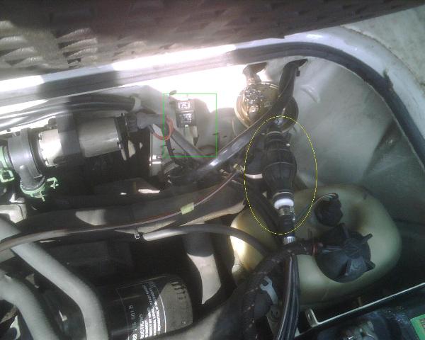

Ok risolto.
Si era svuotato tutto il gasolio a non usarlo :frusta:
Praticamente dopo l'intervento del mio gurùmeccanico è partito al primo colpo e per evitare che risucceda ecco la modifica vedi foto nel cerchio giallo
Praticamente la prox volta se...pompo :smile:

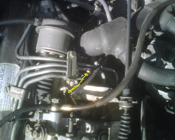

Scoperto anche un releè (vedi riquadro verde) collegato alla pompa, staccato non è successo nulla quindi rimane staccato (vedi seconda foto)
