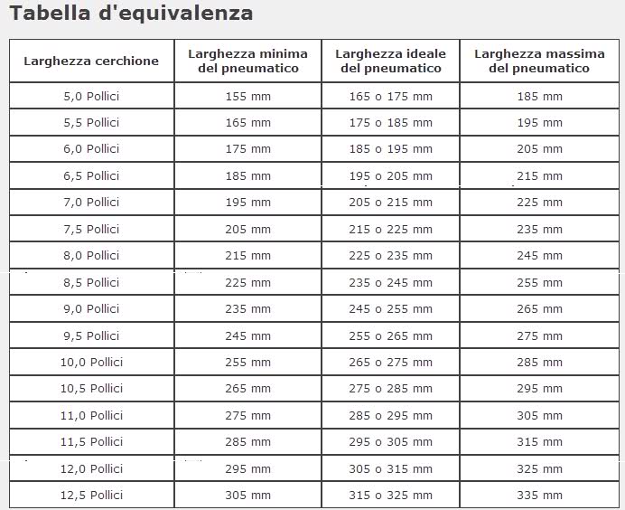

Eh con le 185 sarei al limite....allora...invece sfruttando l omologazione delle 205 gia a libretto andrebbero bene. ..l originale ha canale da 5.5 vero?

ho sentito ora un amico gommista ...e come da tabella di batdog lui mi dice che con le 185 di rimanere su canale da 6 max 6,5
per il canale da 7 da utilizzare le 205 !

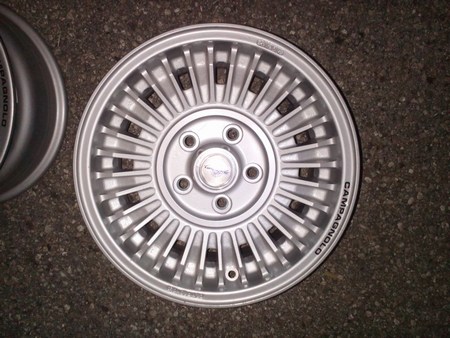

eccomi qua dopo furiosa ricerca di un cerchio possibilmente d epoca ...che possa andare bene x i nostri joker...un ragazzo ha un set di 4 cerchi campagnolo nuovi mai usati presumibilmente degli anni 80 ....
sul cerchio ci sono marcate solo 6,5x14 ..xcui canale x le 205 e raggio 14 ..ed è gia' un buon punto di partenza...x quanto riguarda i fori mi dice che sono identici alla foratura di un cerchio mercedes 190 5x112 ...x quanto riguarda l et che non è segnato abbiamo fatto il calcolo ed è risultato un et23 ...purtroppo i cerchi sono in zona bassano del grappa e non ho possibilita' di andarli a provare di persona...
qualcuno ha avuto esperienze in merito di canale cosi basso? si diceva nelle pagine precedenti che il 23 è gia' un et limite...

da raffo
Risposta da raffo al topic Misure pneumatici-cerchioni per T2 e T3
I miei Mangels 7x15 hanno ET23.
Per ora nessun problema (digito e mi gratto).
Piuttosto io mi porrei qualche dubbio sulla portata di quei cerchi: non c'è stampigliato niente?
Un conto è il peso di un'auto un conto quello di un furgone, magari camperizzato...
