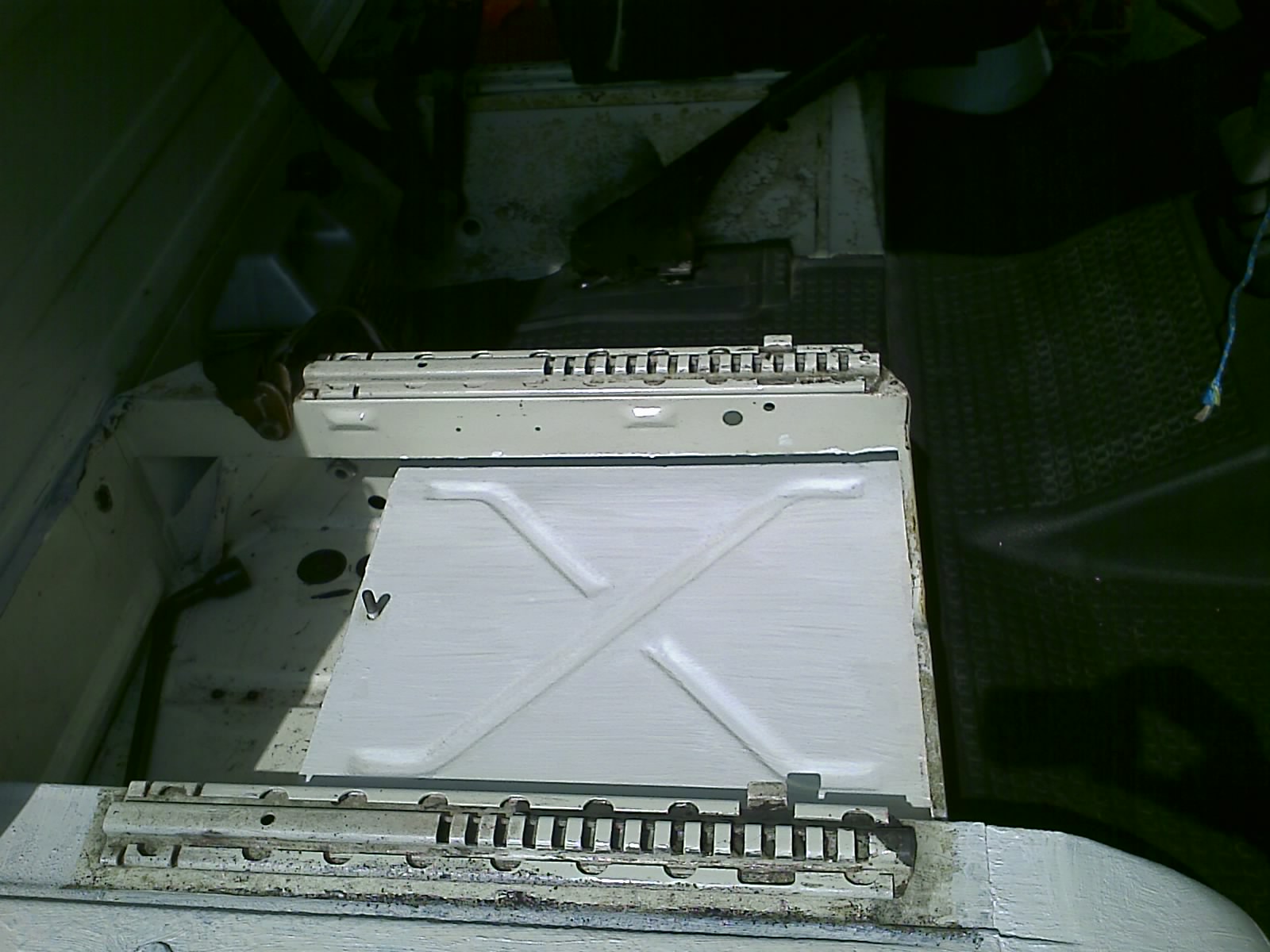

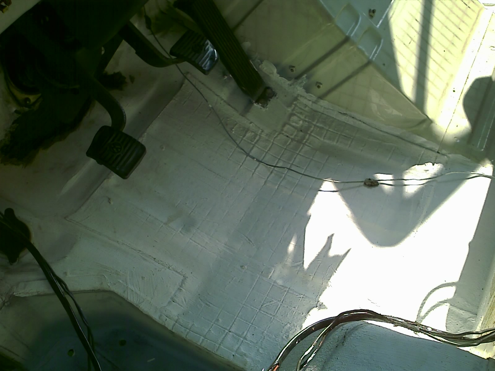

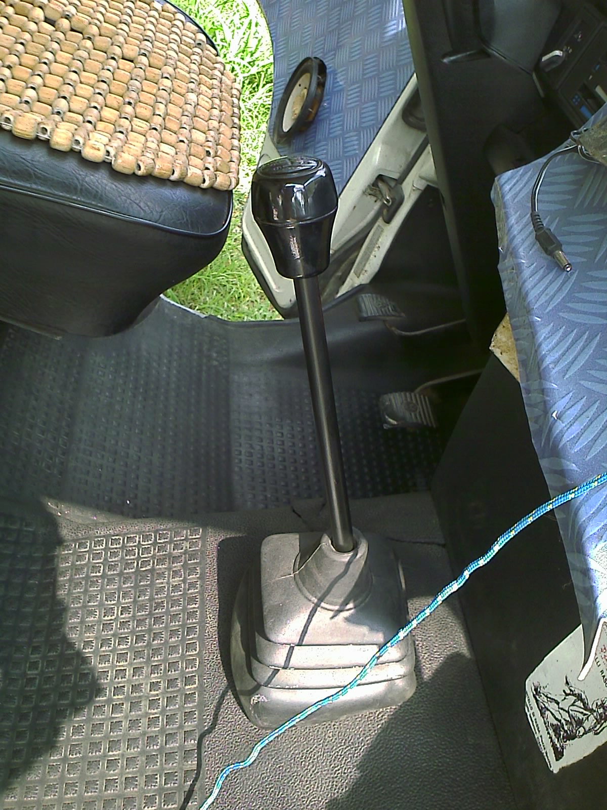

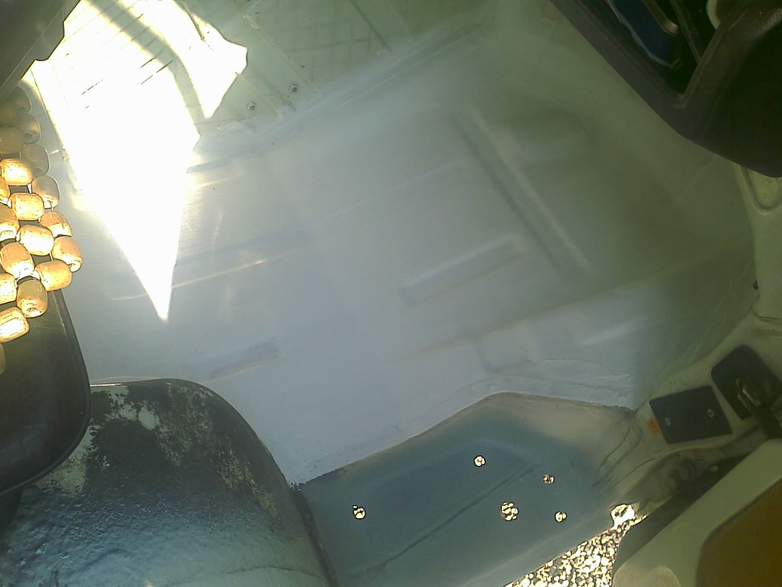

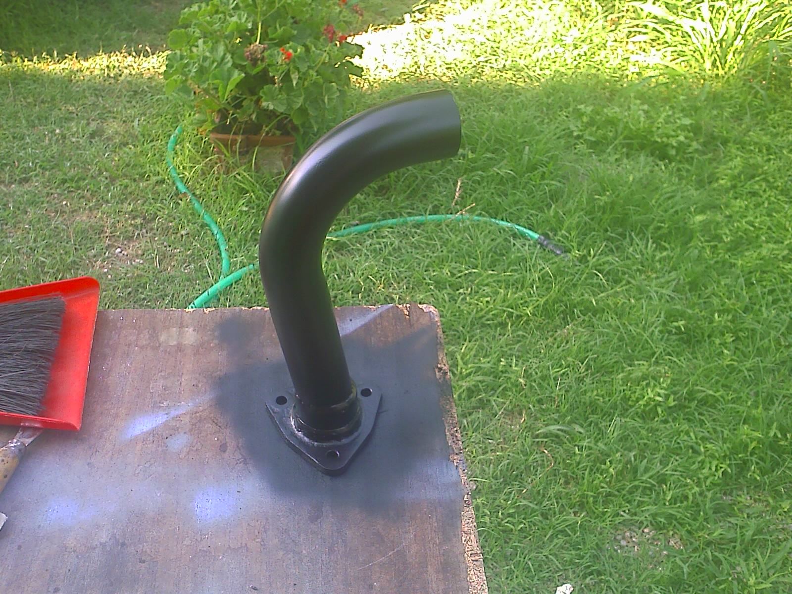

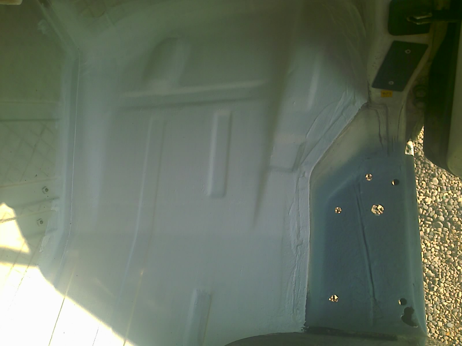

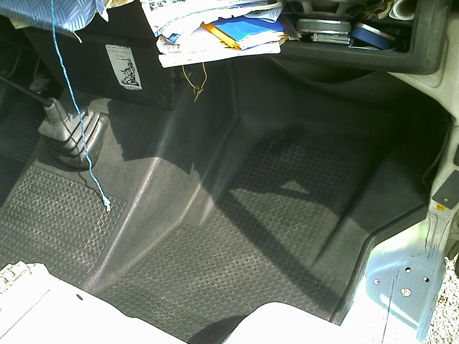

Ciao a tutti, questi sono stati giorni di piccoli lavori, e tanto studio, ho quasi capito come fare l'impianto elettrico e ho buttato giù lo schema dell'impianto idraulico, ora mi mancano un pochi di raccordi e una tanica per le acque grigie, a proposito ho trovato un sito in germania che vende quella originale del joker a 119 euro, ke son sempre tanti ma meno dei 250 che sparano qui in italia ( rapinatori ).
il sito è questo, e trovate un sacco di ricambi originali westfalia a buoni prezzi:
qui

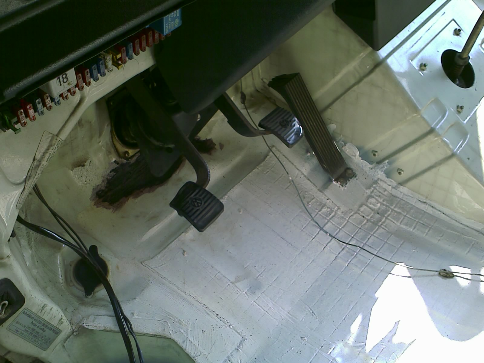

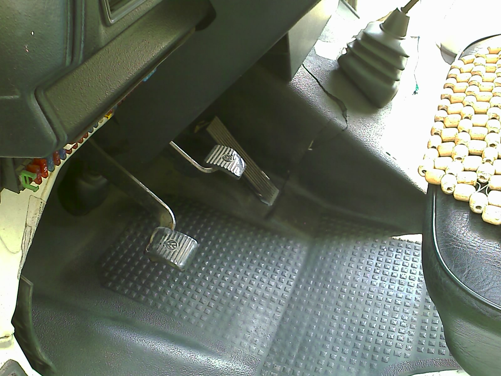

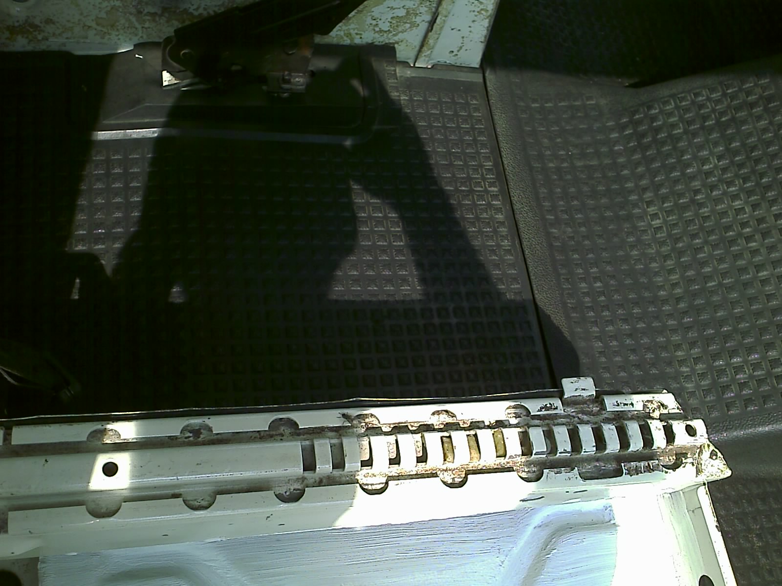

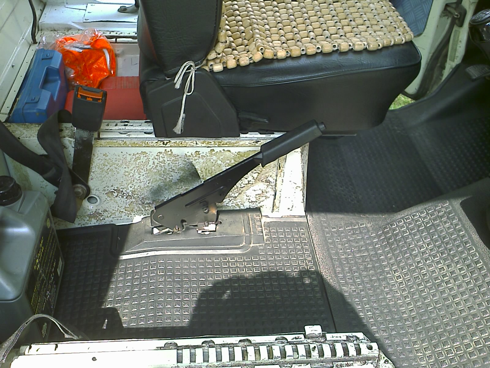

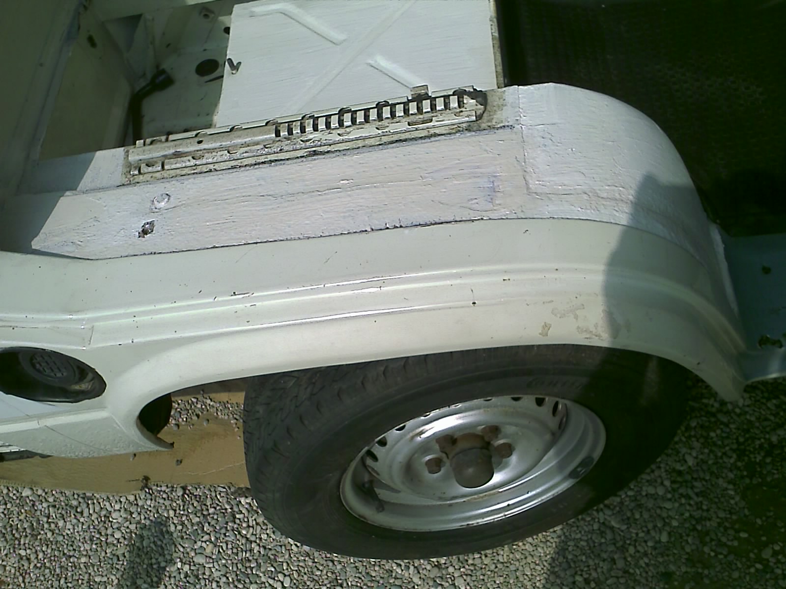

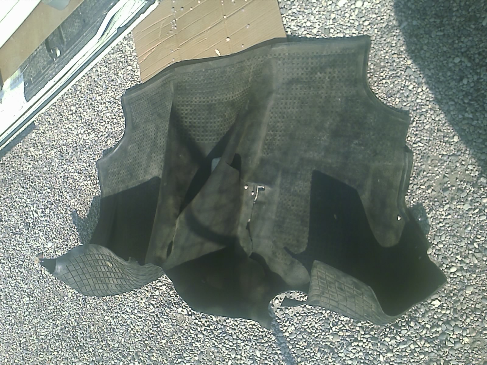

Per quanto riguarda il bepi, al momento è dal carrozziere per il taglio del tetto, dovrebbe essere pronto per giovedì, in questi giorni, ho installato il nuovo terminale per la marmitta, dopo averlo trattato con antiruggine, e avero pitturato con una vernice per alte temperature (sperando che questo gli allunghi un poco la vita ). poi mi sono dedicato un poco alla cabina di guida, ho tolto i sedili, e i rivestimenti in gomma, compreso il tappetone, i rivestimenti dei passaruota erano ormai tutti rovinati e li ho buttati, mentre il tappetone, l'ho lavato e trattato con un prodotto specifico, che lo ha rigenerato parecchio, è un prodotto specifico per carrozzieri, che serve per le plastiche e parti in gomma delle auto, si chiama MAX LEHNER CH+21 art. nr. 34701 con indicazioni di nocività e pericolo sparse su tutto il flacone ( eheh ) e la composizione dice: prodotto per uso industriale, contenuto 50-100% idrocarburi 1-2% orange oil. Ottimo prodotto davvero, rigenera griglie, plastiche , cruscotti ( in plastica ) sbiaditi dal sole, etc...
ho pulito tutto il fondo della cabina di guida, trovato dei punti di ruggine che ho trattato al solito modo, compresa l'asta del cambio ( ruggine vicino al pomello per aver spesso guidato appena uscito dal mare ) e il freno a mano, poi ho applicato sul fondo 3 mani di gomma liquida, a scopo impermeabilizzante e insonorizzante, poi ho rimesso il tappetone in gomma, ho pulito e ingrassato i sedili e le guide degli stessi ( la panca doppia era bloccata da anni ).
più avanti sostituirò il tappeto in gomma con della moquette e rivestirò in tessuto i pannelli delle porte, mentre la parte dietro ( diciamo la cellula abitativa ) rimarrà con i pannelli rivestiti di linoleum, per una + facile pulizia.
ecco alcune foto dei lavori

16 Anni 9 Mesi fa #8095
da spazza84
Risposta da spazza84 al topic Progetto bepifurgon <--> bepicamper
Oh Enrico a vedere le foto non sai quanta voglia di aiutarti mi viene!! Poi adesso si iniziano a vedere i risultati del lavoro e l'esaltazione cresce! Complimenti ancora!

16 Anni 9 Mesi fa #8106
da El Piastra
Risposta da El Piastra al topic Progetto bepifurgon <--> bepicamper
eh si, complimenti sul serio!! che lavoraccio davvero!!! Bravo!
