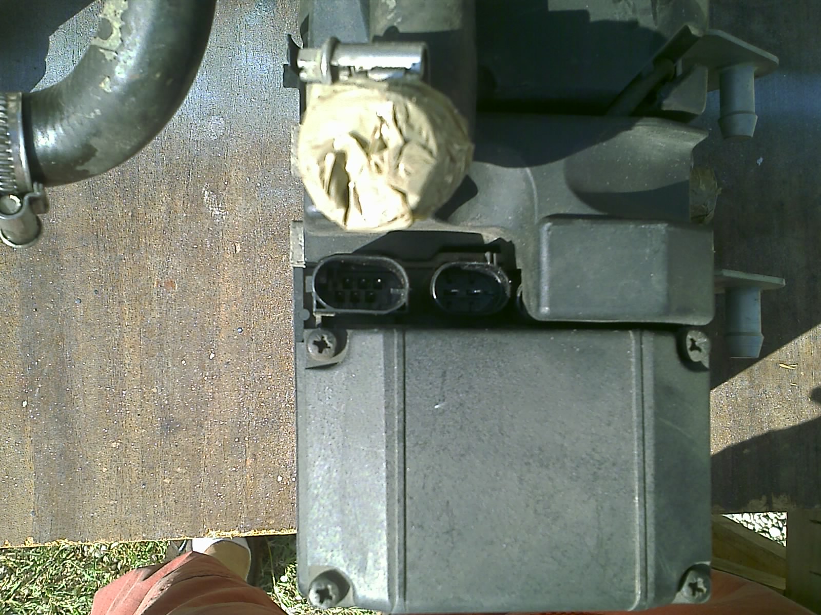

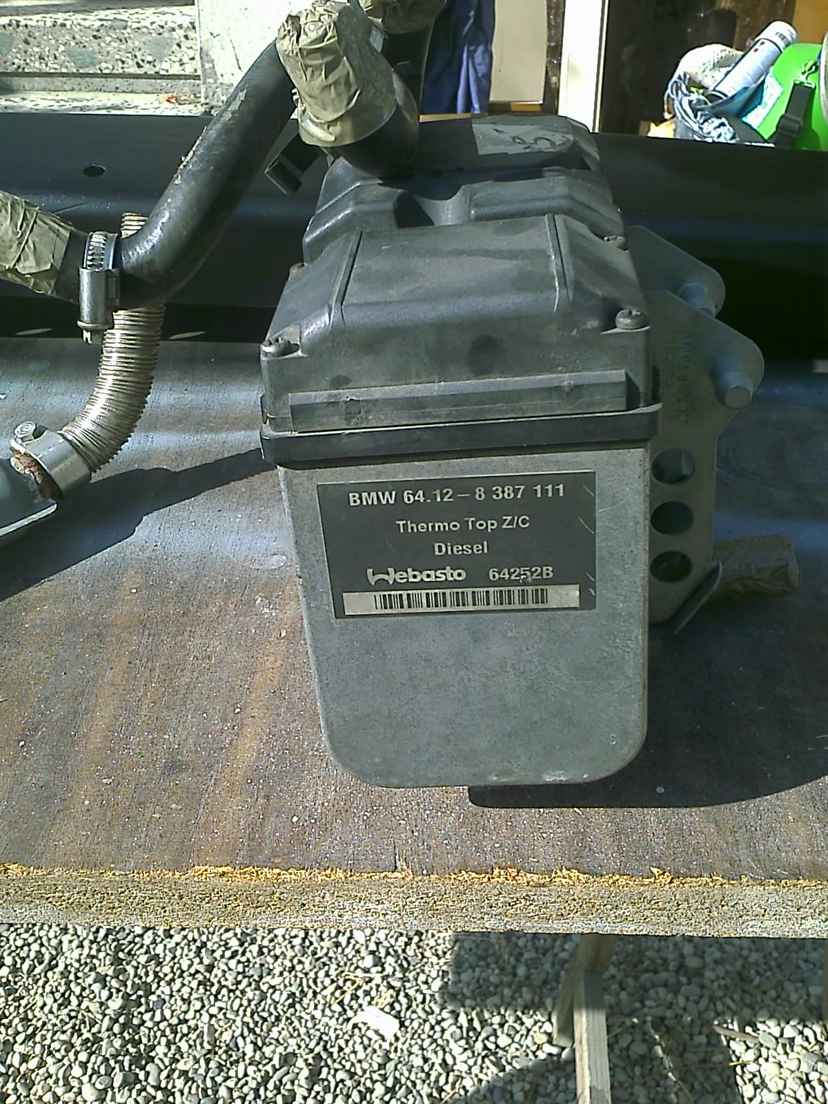

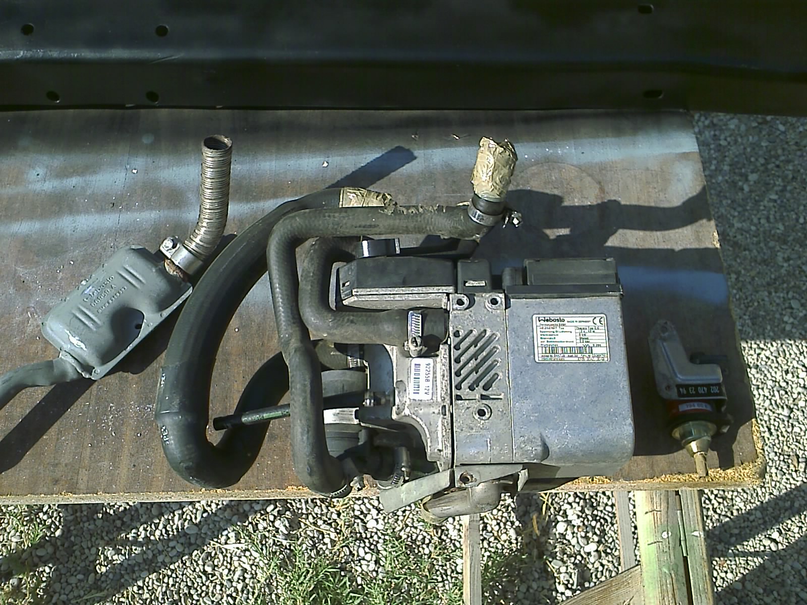

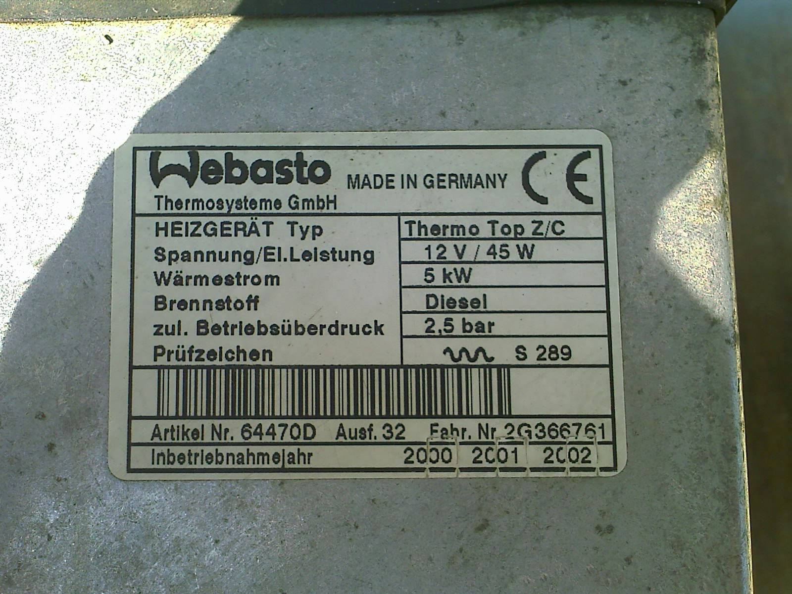

Nel frattempo è arrivata la stufa (in foto ), che dovrò prima o poi installare ( vorrei reperire un termostato prima ).

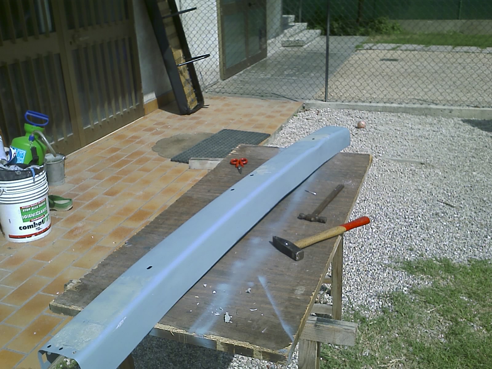

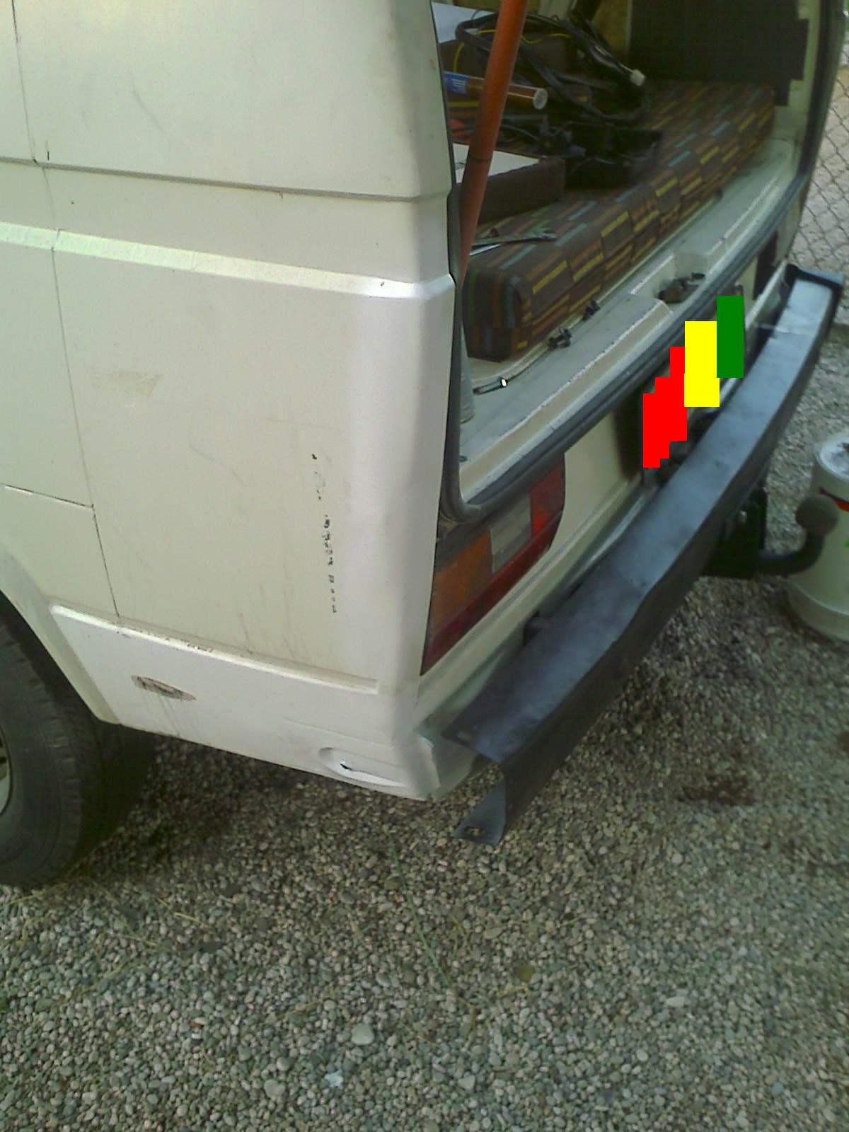

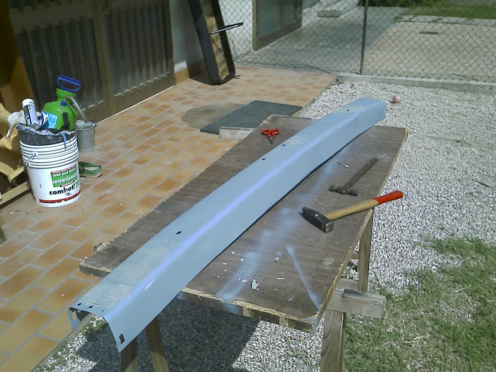

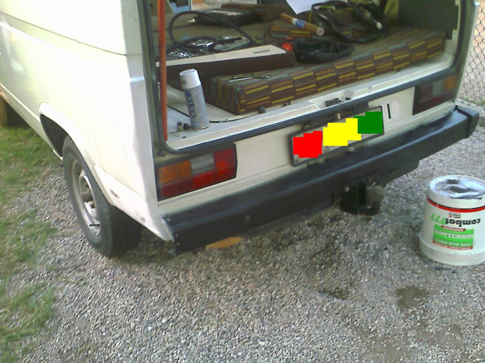

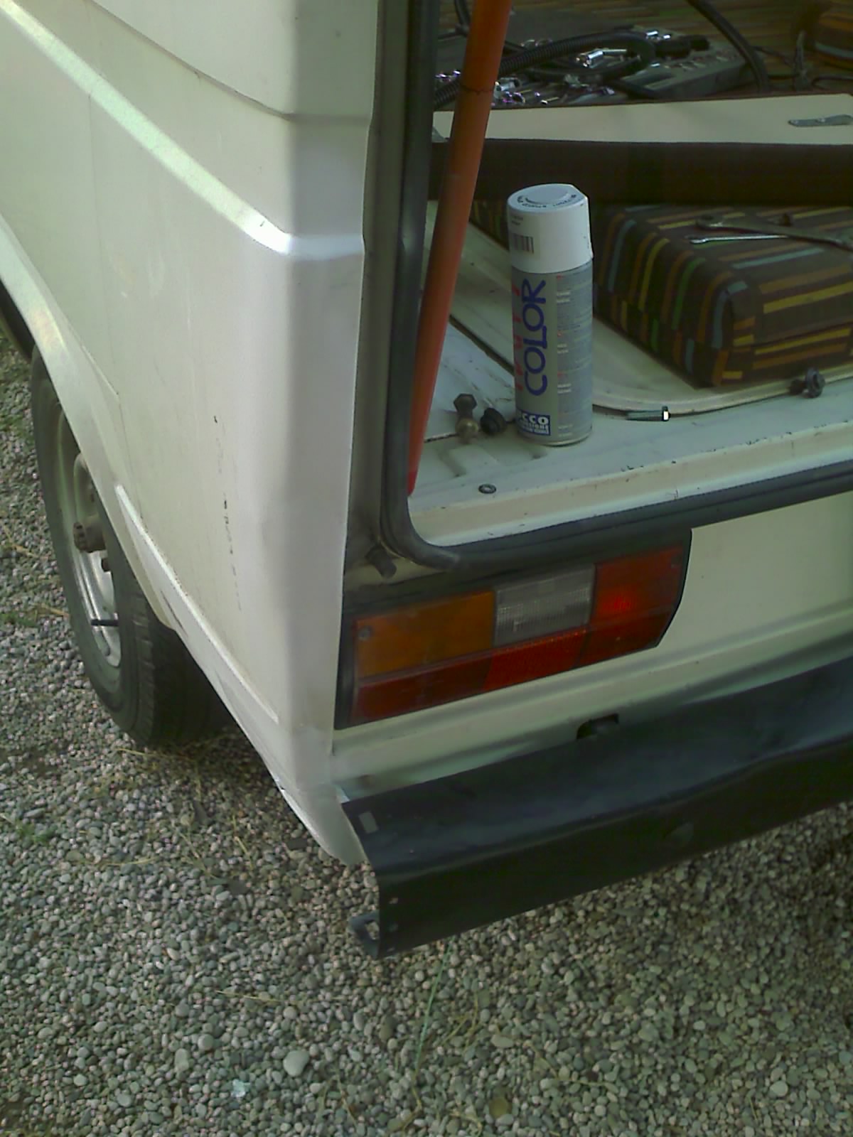

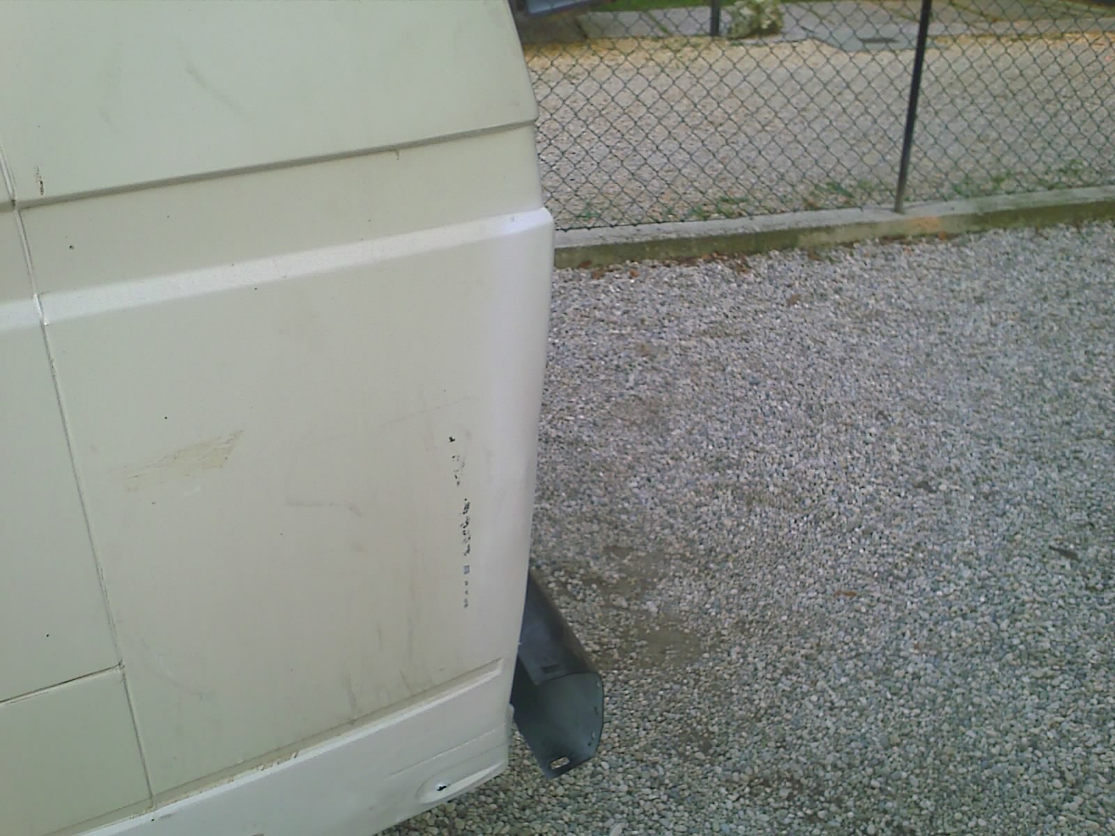

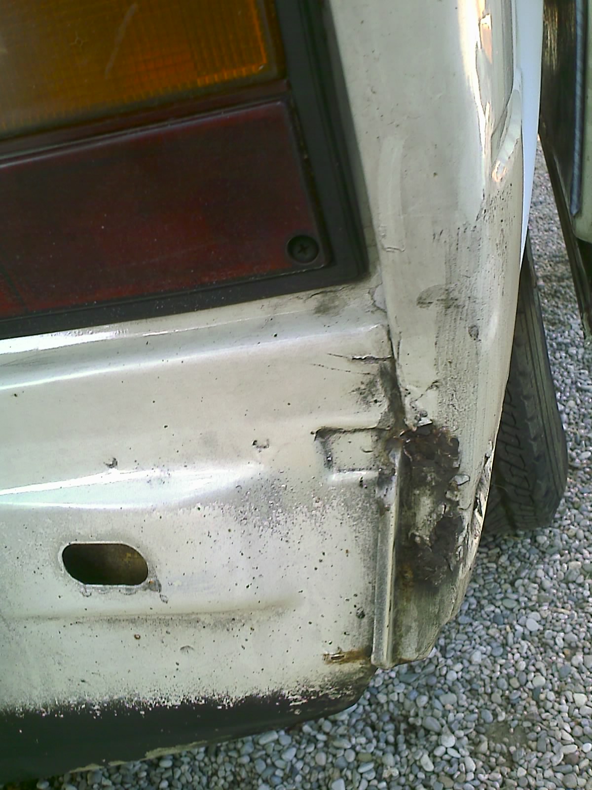

E ora veniamo ai lavori:visto che c'ero ho sistemato il paraurti posteriore del bepi, drizzato, tirato a ferro, trattato con convertitotre di ruggine, poi stucco metallico ( dove nn riuscivo a drizzarlo a martellate ), 2 mani di fondo e 3 di colore, la rottura maggiore è stata togliere il gancio traino per staccare il paraurti, i bulloni erano davvero ossidati e durissimi, ma con la chiave a crik e un tubo a mo di prolunga per fare leva, hanno ceduto ( anche un poco di svitol ha aiutato ), sotto al paraurti posteriore, ho trovato 2 punti di ruggine, che ho provveduto a trattare con l'ormai ben noto sistema.
ho sistemato pure una bella botta che avevo recentemente aggiunto al povero bepi.

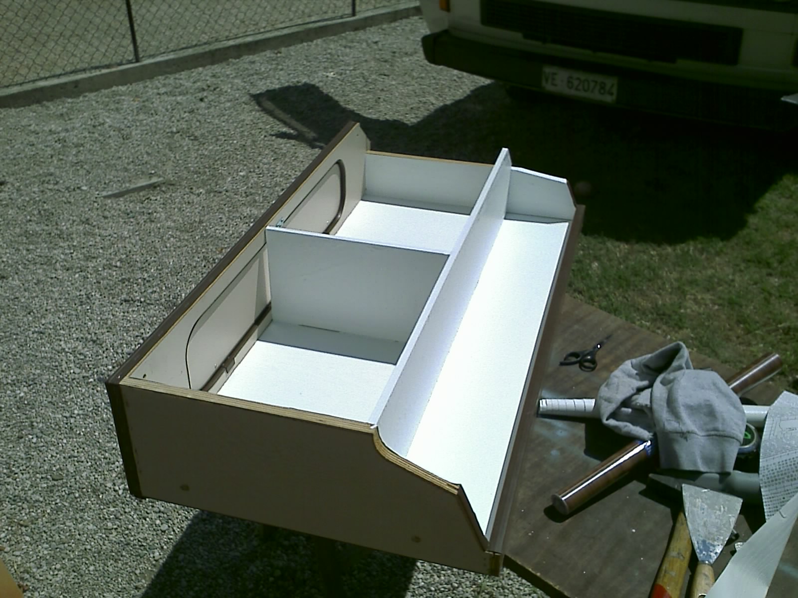

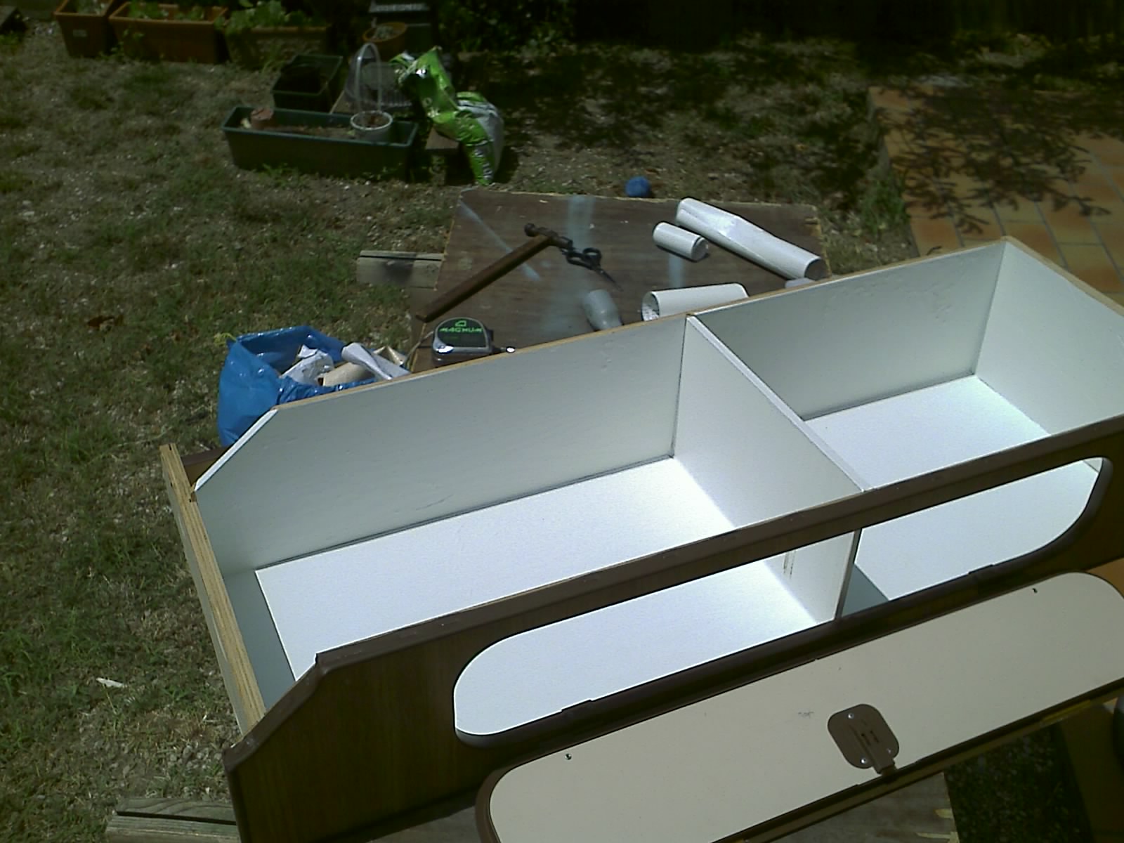

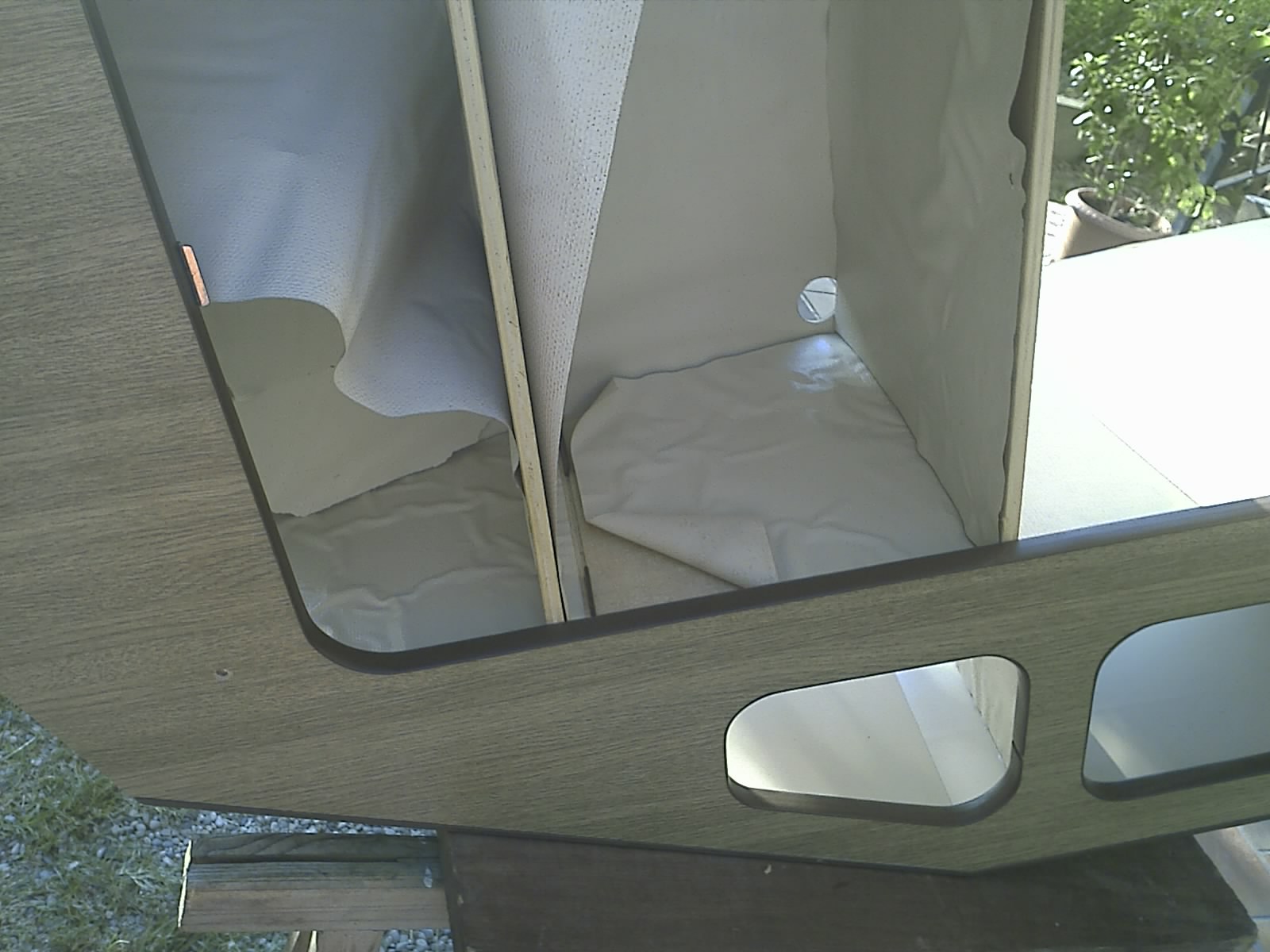

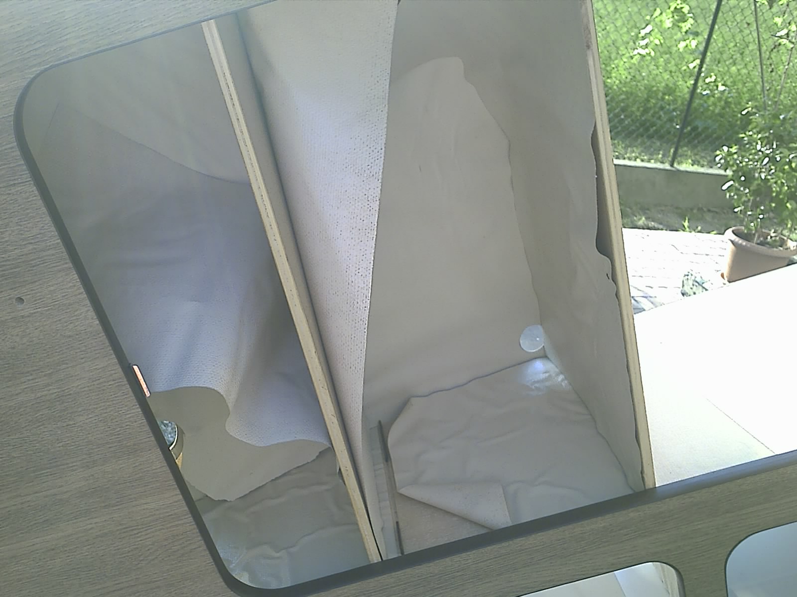

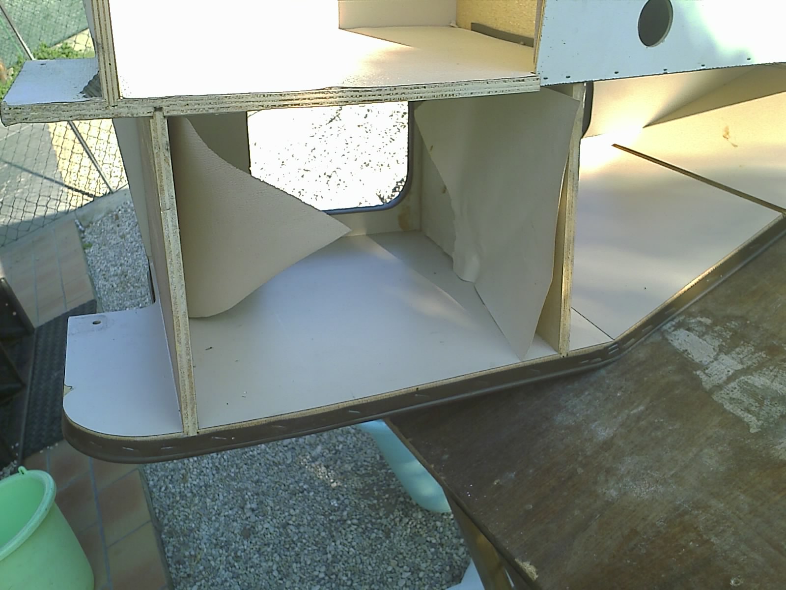

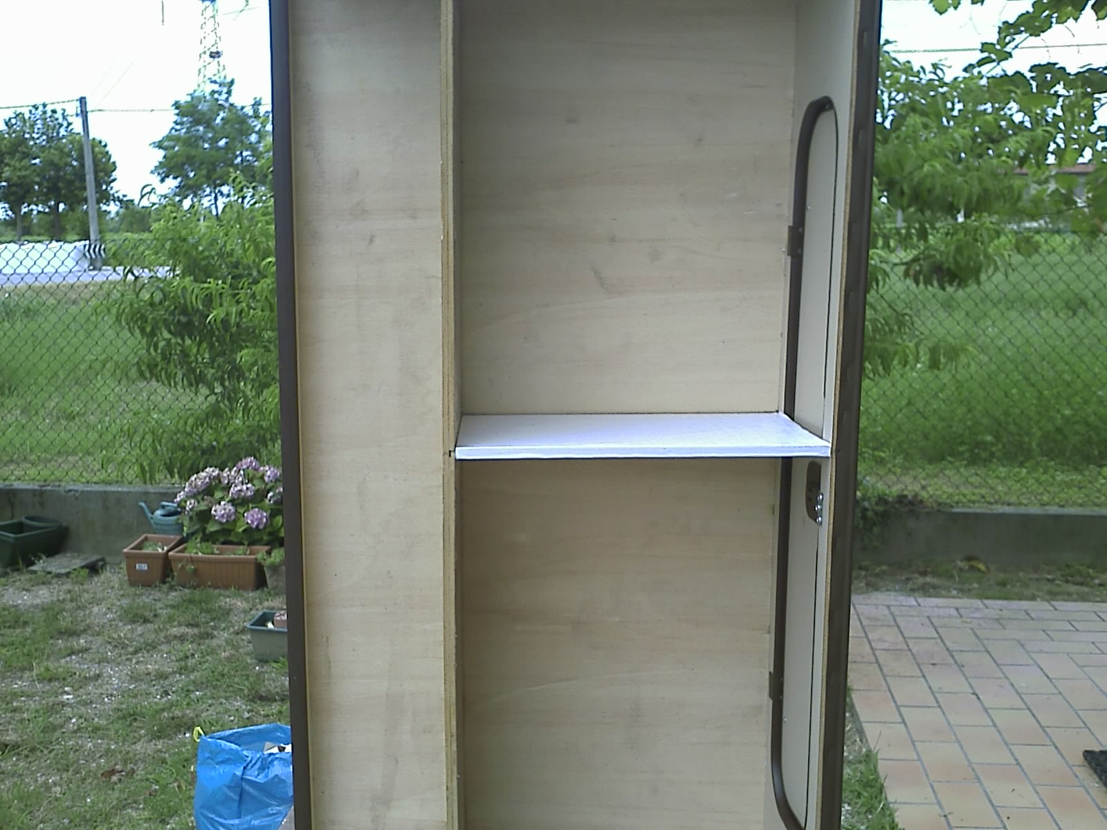

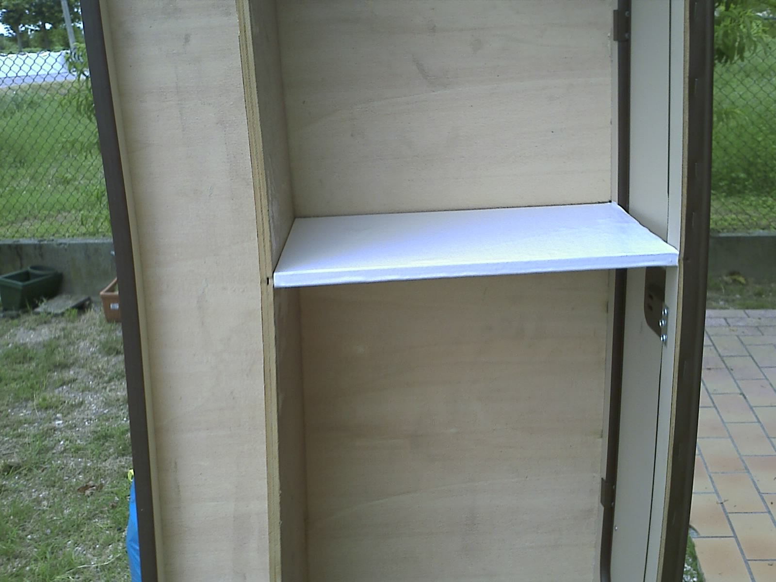

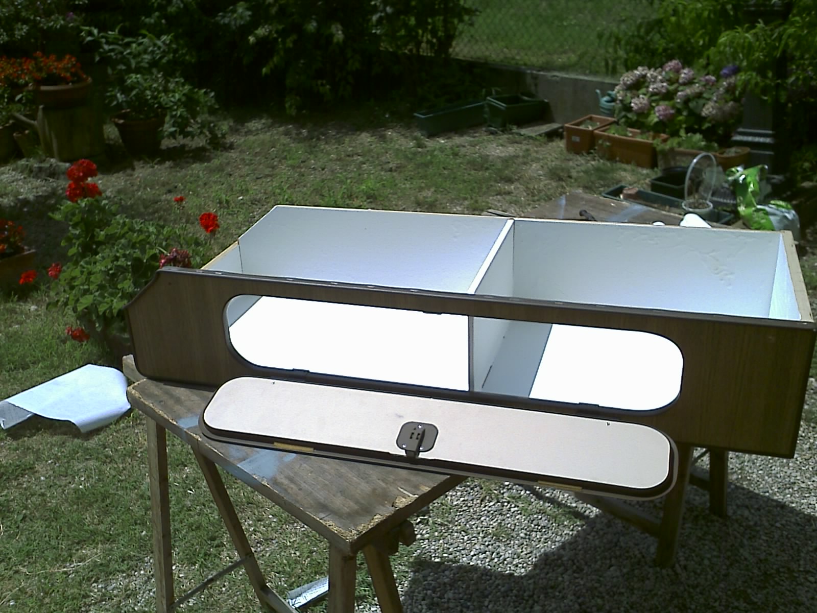

per quanto riguarda la camperizzazione vera e propria, mi sono dedicato al restauro dei mobili che se pur ottimamente conservati avevano i rivestimenti interni ( quella specie di plastica adesiva ) messi davvero male, dopo anni chiusi al sole in disuso.
dopo una prima pulita ho rimosso tutta la carta in distacco, e ho scoperto che il precedente proprietario degli arredi, aveva tentato di riattaccare alcuni punti con del mastice tipo bostik.
Il mio approccio come sempre è stato ben + radicale, dopo aver rimosso tutti i vecchi rivestimenti, ho applicato della plastica adesiva nuova, ora quando apro l'armadio, sa profumo di nuovo.
Nelle foto alcuni dettagli dei lavori fatti.

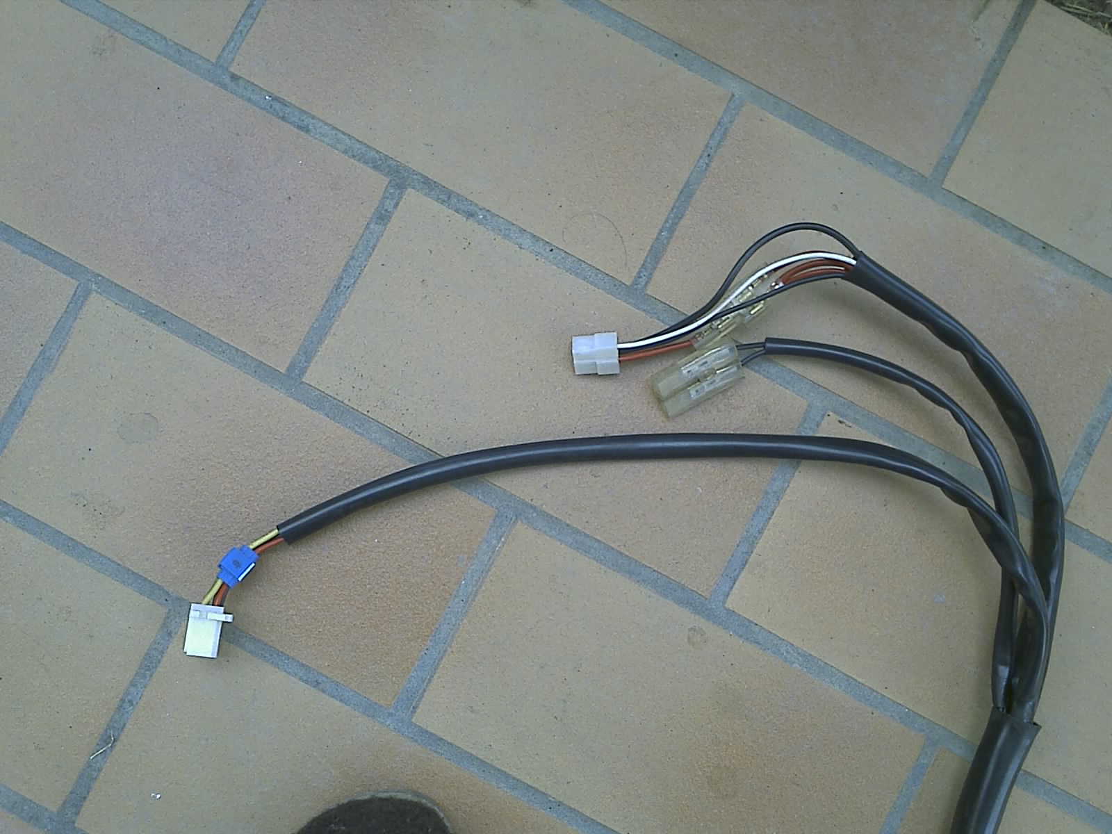

Ho preso anche il kit ( relè, cavi e morsetti) per la seconda batteria e qui chiedo il vostro aiuto: sono parecchio ignorante di tutto ciò che è elettricità , con gli arredi mi hanno mandato un cablaggio ( secondo loro l'impianto elettrico ) con vari molex e connettori, e altri cavi che sono invece stati tagliati. alcuni di questi connettori ho capito che si attaccano a frigo e pannello indicatore dei livelli di batteria e h2o, altri credo andranno agli elttrodi nel serbatoio, altri ancora non ne ho idea... posso fare delle foto al cavo e ai singoli connettori se qualcuno è così gentile da aiutarmi ad identificarli.

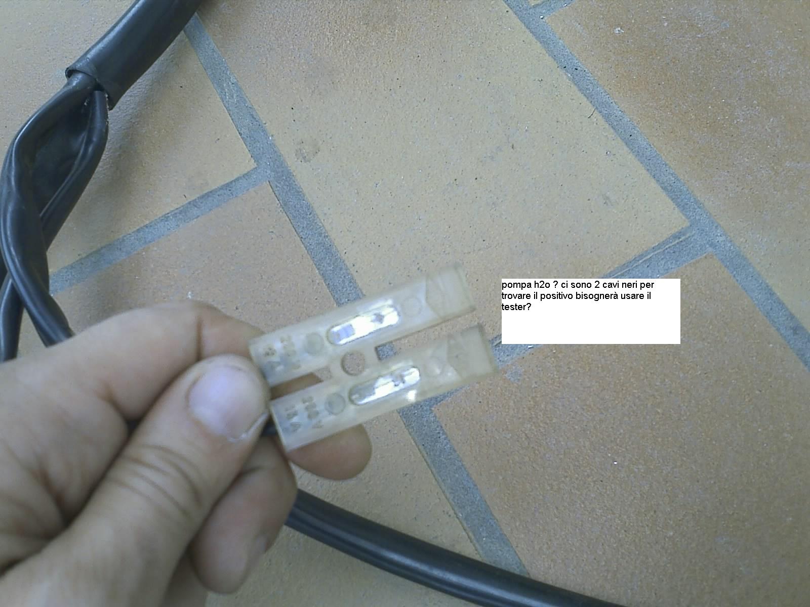

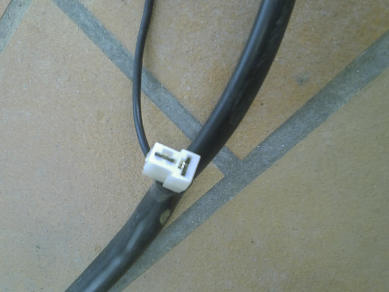

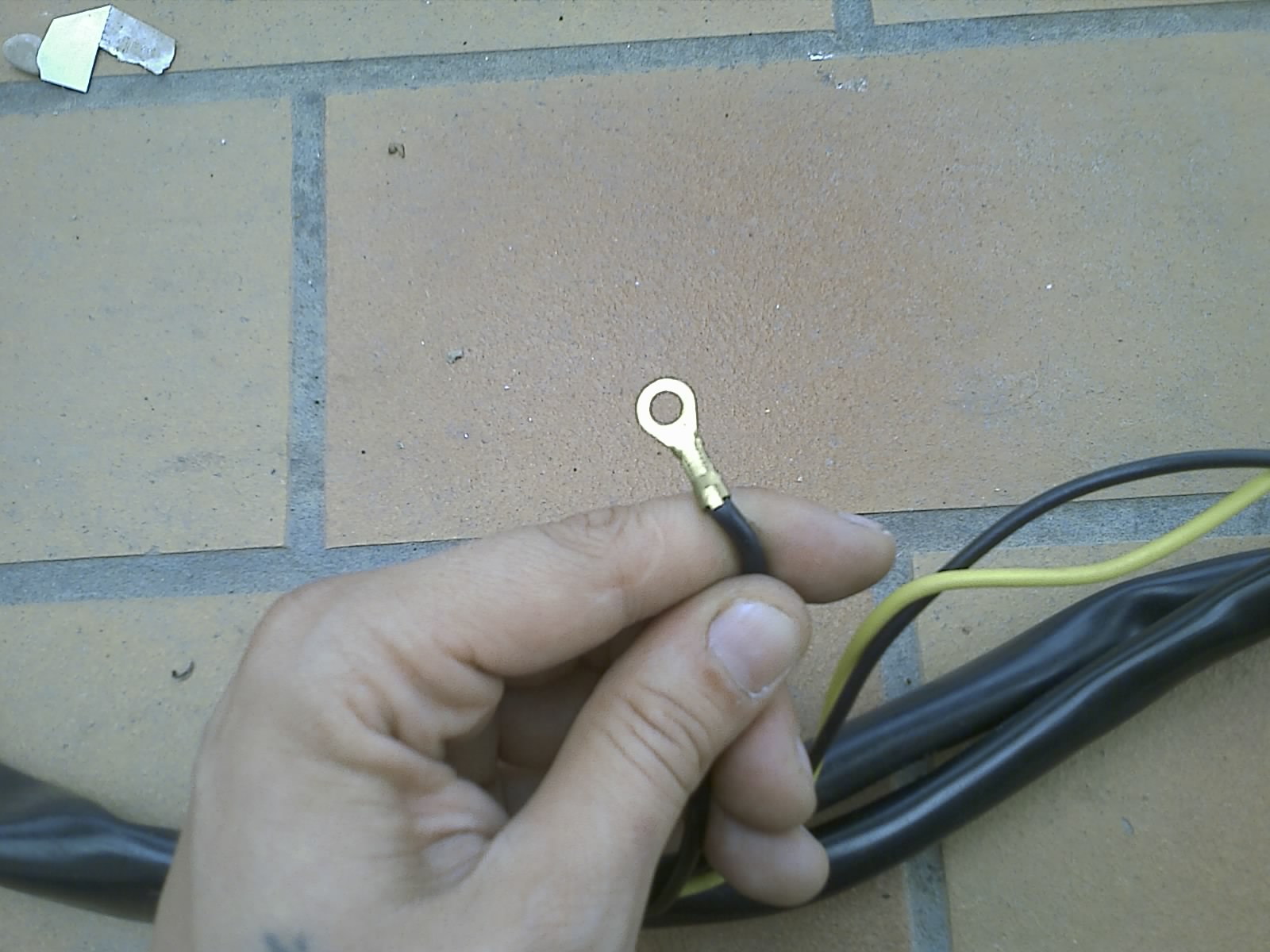

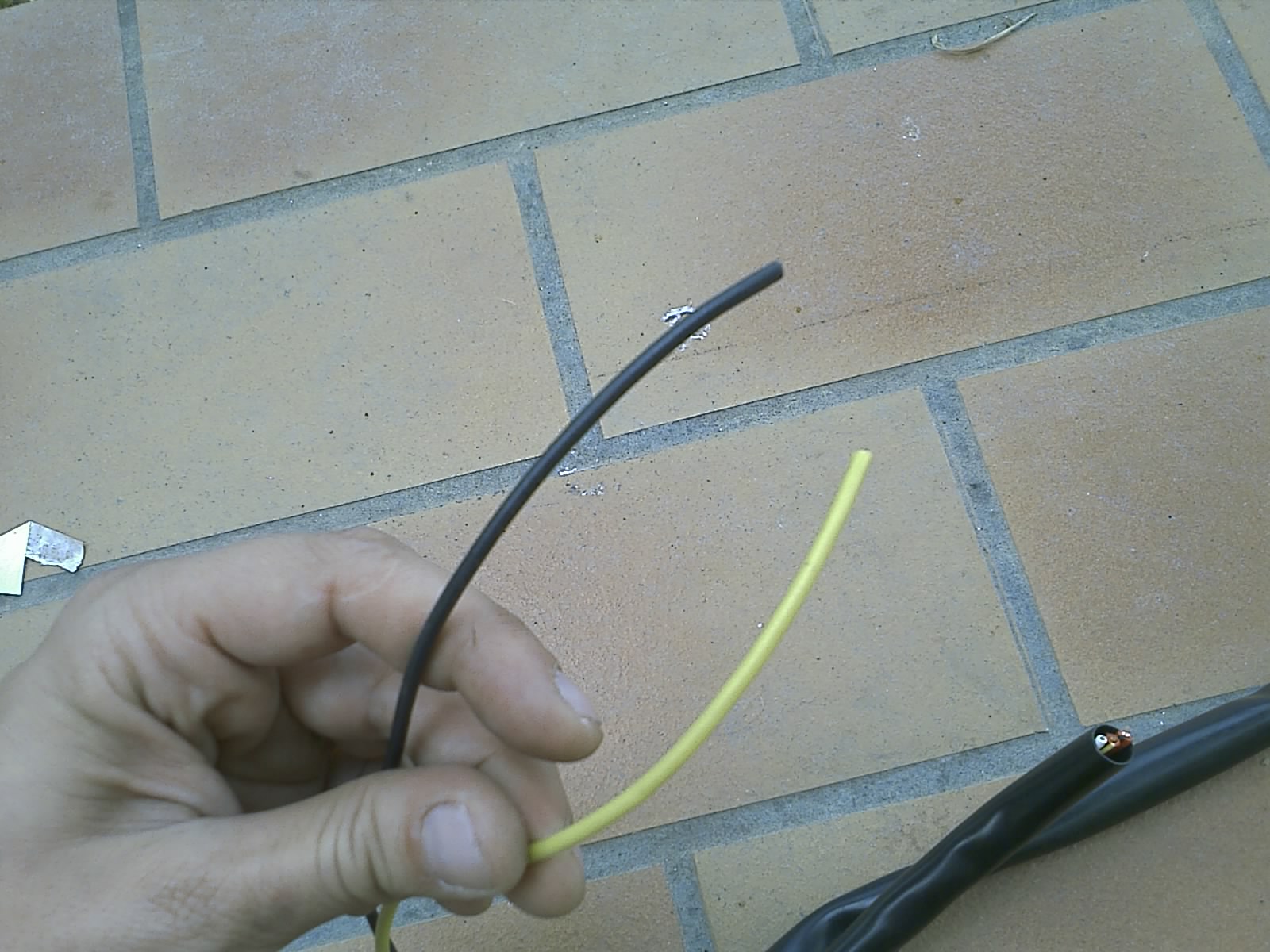

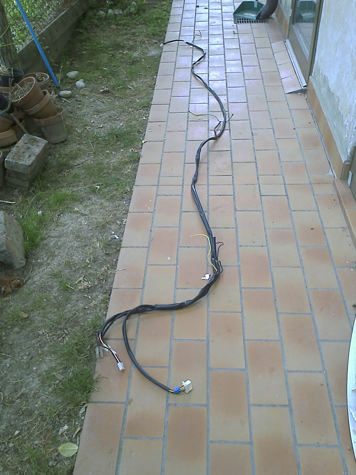

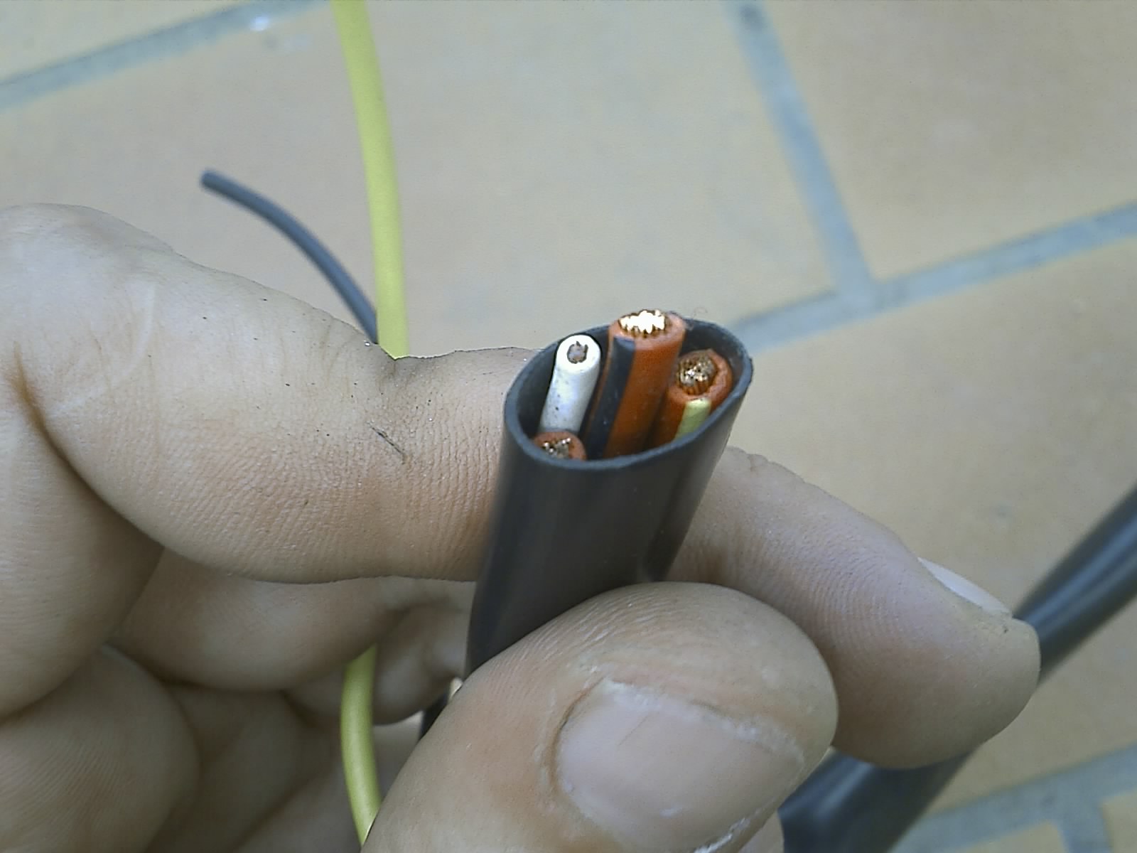

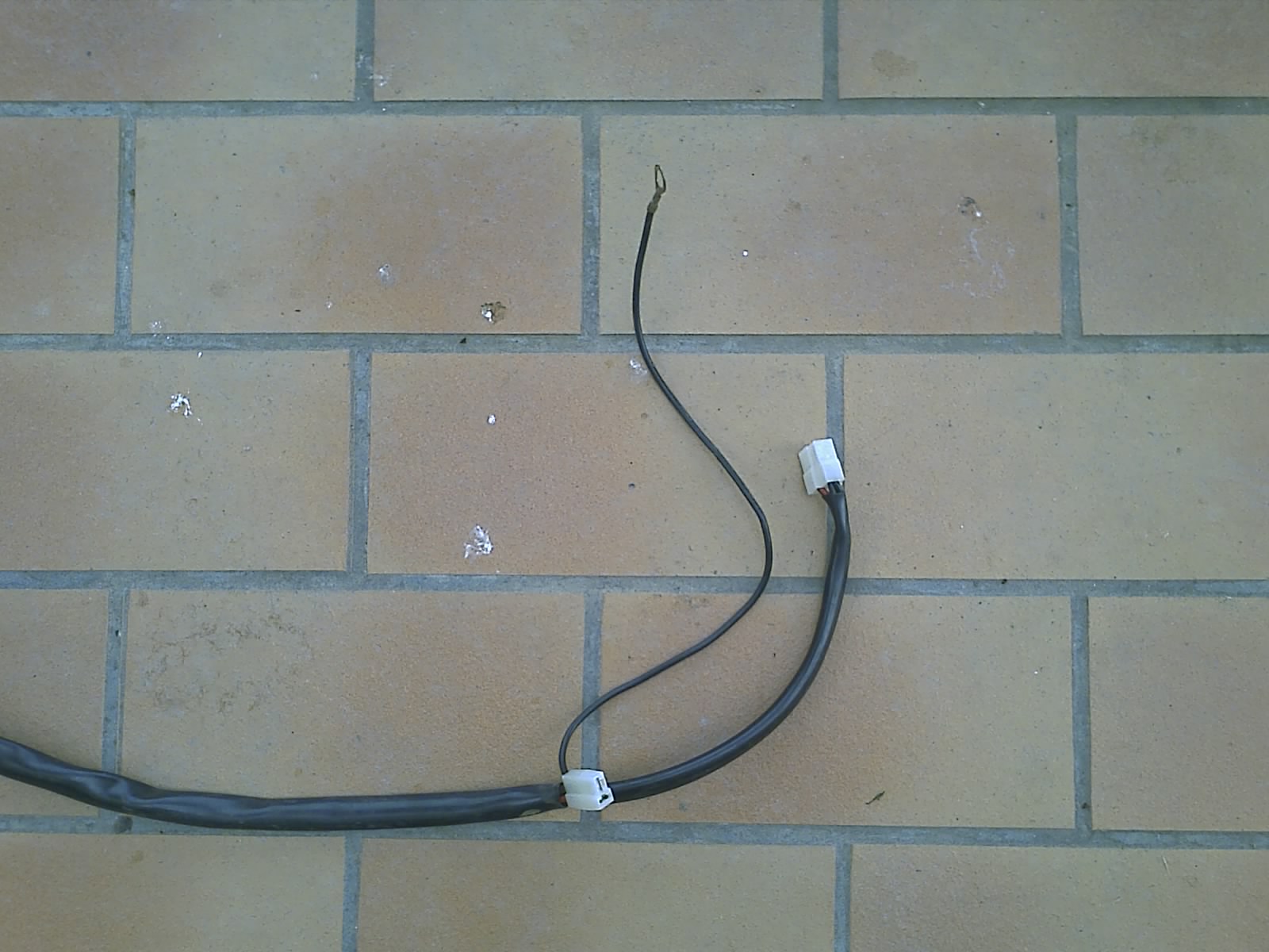

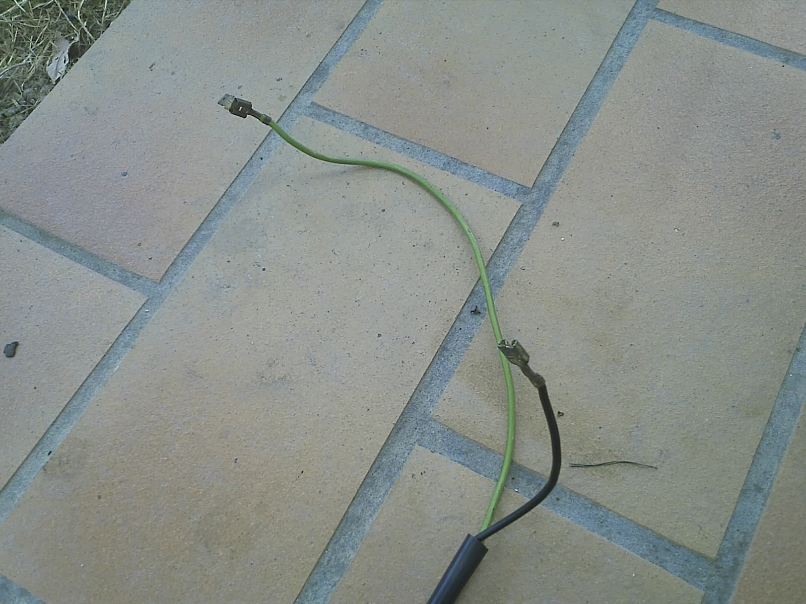

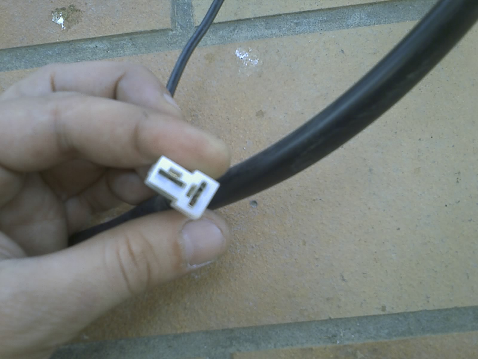

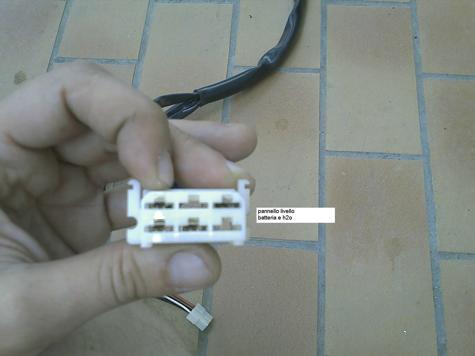

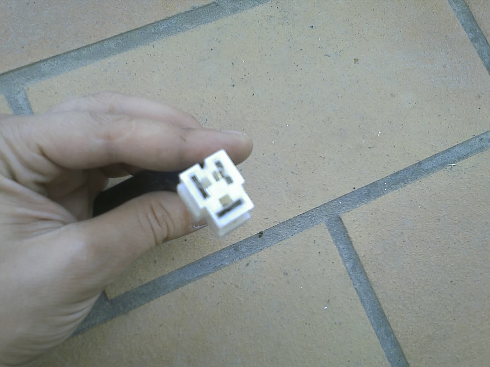

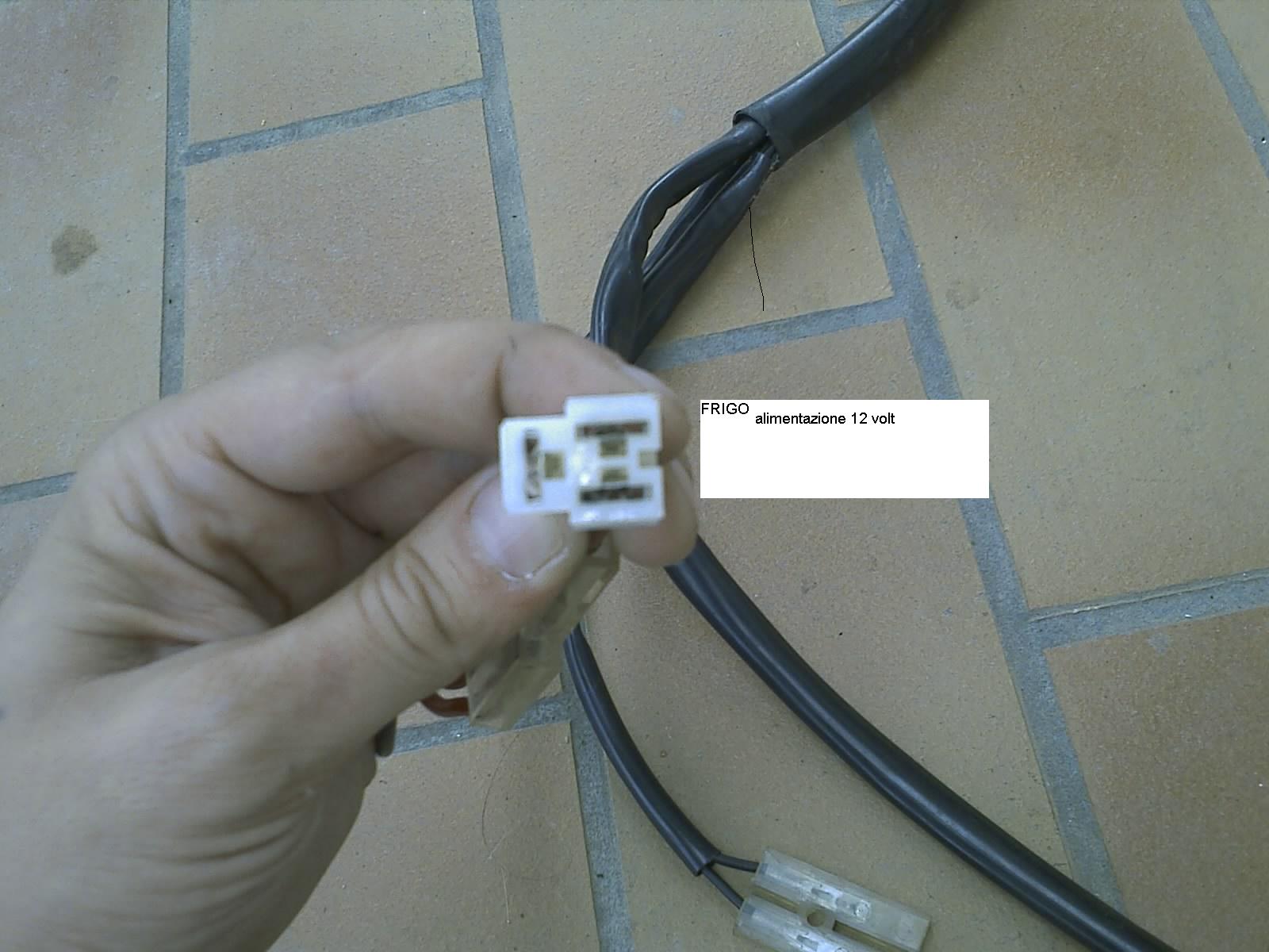

ecco le foto dell' "impianto elettrico" ovvero un biscione di cavi, con dei connettori tipo molex e altri cavi tagliati...qualcuno che ne capisce mi può aiutare a identificare i connettori sconosciuti?
nelle foto ho scritto i connettori che sono riuscito ad identificare, quelle senza scritta e i cavi recisi, non ho la + pallida idea di che siano e a che servano. si accettano suggerimenti
grazie a tutti
grazie a tutti

Ciao (il) Teo, la cucina io l'ho trovata particolarmente ostica, soprattutto il piano sotto al lavello e al forno, stavo per smontare tutto, quando poi ho detto, tentiamo allentando un poche di viti e infilando le mani dentro nel poco spazio che c'era, incredibilmente ce l'ho fatta risparmiandomi una gran rottura di scatole. Comunques secondo me il lavoro di ri-rivestimento, è un lavoro palloso e certosino, ma rende veramente molto alla fine i mobili tornano nuovi, puliti, e profumati. eheh. Io i rotoli di plastica adesiva ( bianca, con striature in rilievo tipo legno ) l'ho presa al leroy merlin, hanno rotoli di diverse larghezze. Buon lavoro anche a te. ciao e grazie

Occhio con la plastica adesiva, io ho smontato tutti i pannelli interni, rivestiti di plastica adesiva blu (brico), e pam, dopo un'anno, colpevole il caldo, si stà staccando tutto.
