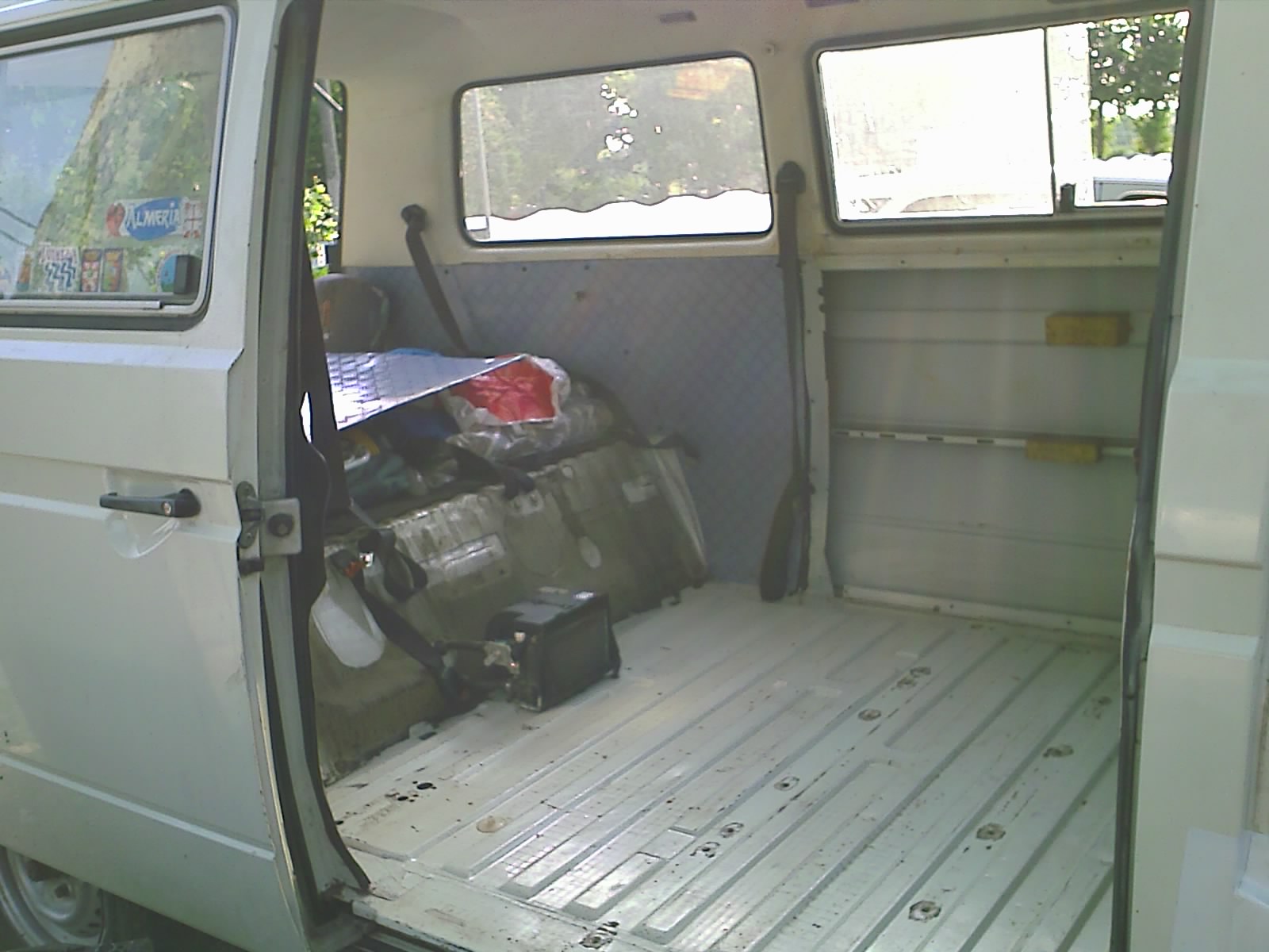

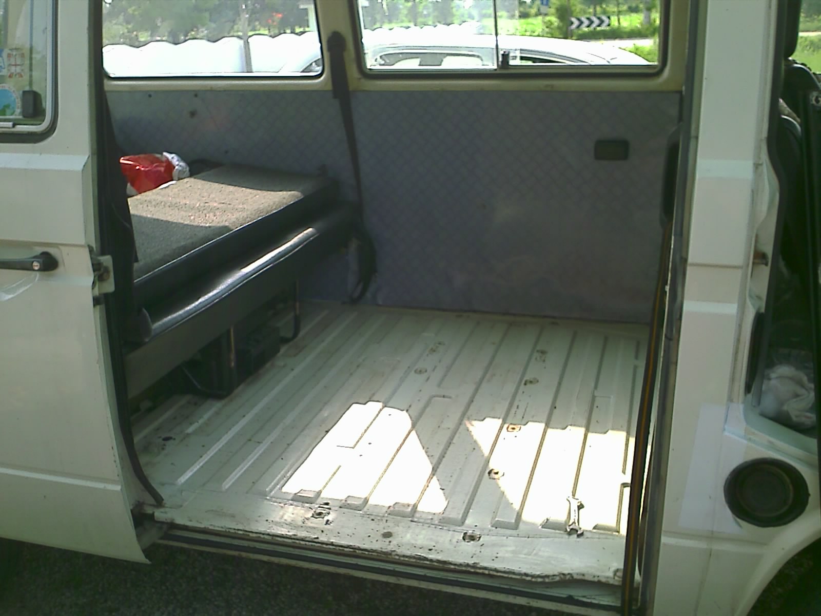

L'allestimento interno dovrebbe essere in arrivo per fine settimana, quindi oggi, nonostante il caldo veramente disarmante, mi sono detto: Cominciamo.
Già .
ma da dove?
dopo 5 minuti di panico, ho pensato che comunque avrei dovuto cominciare dal vuotare il furgone, sia da tutte le cose che ci lascio dentro......ammetto che a volte lo uso come deposito ad esempio, ci sono sempre a bordo, tenda, amache, sedie da campeggio, fornelli, pentole, lampade a gas, ma anche scorte alcoolico alimentari che non si sa mai.

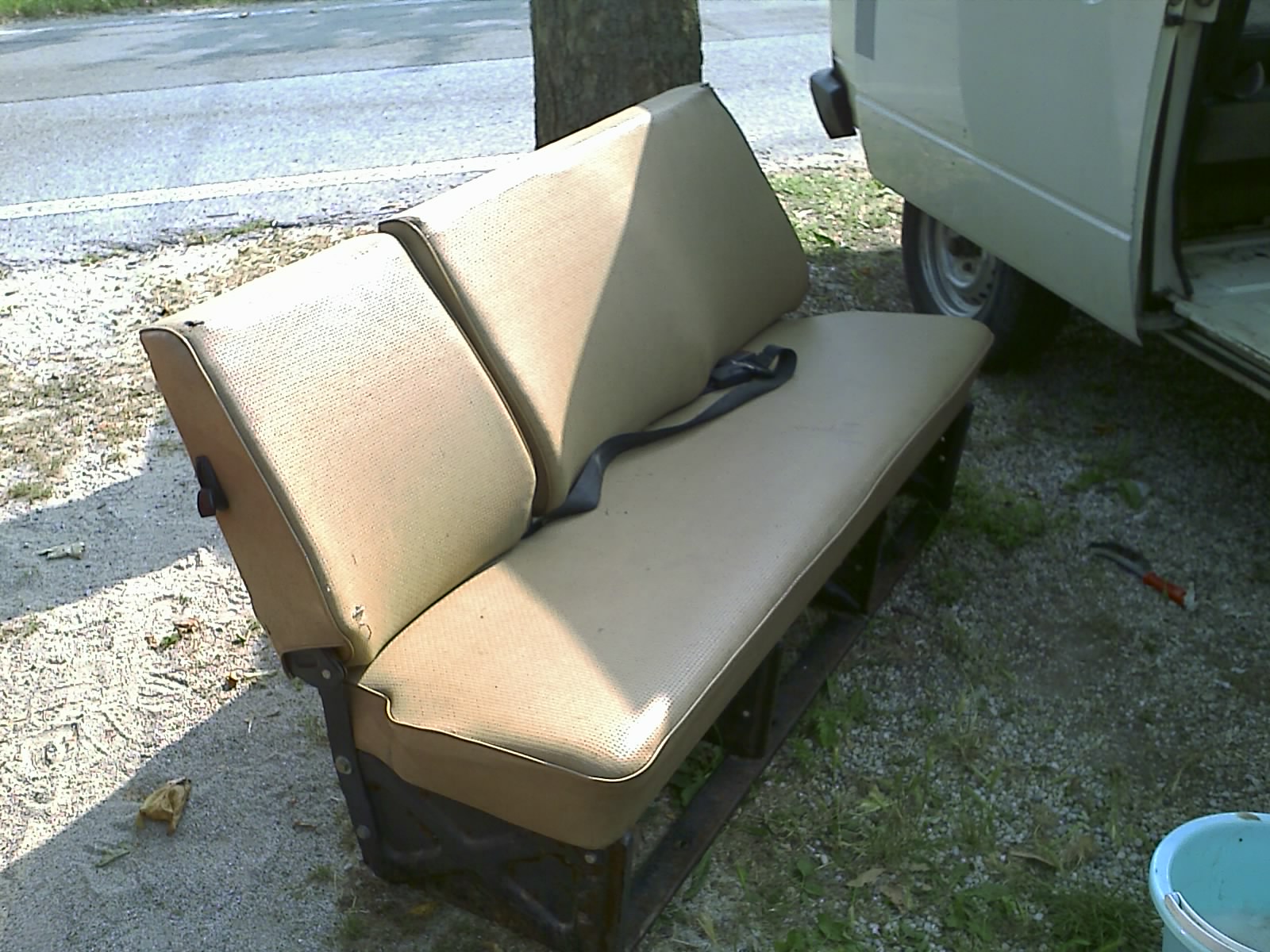

Tolti i vari oggetti, ho rimosso la panca con i 3 posti centrali, e le relative guide ( credo che venderò il tutto visto che non ho spazio per tenerla ), e qui mi vedo costretto ad aprire una parentesi.
( "storia del sedile marrone"
Allora dovete sapere che il precedente proprietario del bepi, non usando mai i 9 posti totali, aveva tolto il sedile centrale e l'aveva buttato in discarica. quando sono diventato proprietario, ho cercato per le autodemolizioni di tutto il nord est, senza riuscire a trovare, un sedile per rimpiazzare quello andato perduto.
Finchè su ebay, non ho trovato un tizio che vendeva un sedile centrale di un t3 caravelle del 1983,....era marron anzichè nero, e era in Austria.
dopo esserci accordati, ho preso e un week end sono andato in Austria ( posderdorf am see ) a prendere il sedile.
Chiudo la parentesi sul sedile marron

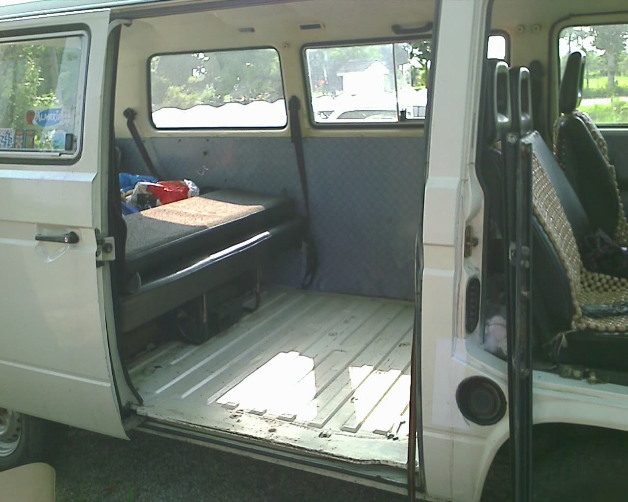

tolta la panca centrale, ho smontato la panca dietro, e ho dato una pulita al fondo che era veramente lurido.
sotto il sedile posteriore c'è il radiatore per il riscaldamento con la relativa ventola ( di tipo squirrel cage ) e uno scafandro in plastica nera che ricopre un'altro scafandro + piccolo con dentro radiatore e ventola, ora chiedo a chi ha un joker di verificare cortesemente, se questa parte è presente all'interno della panca letto, e se sono presenti tutti e due le coperture di plastica, tra l'altro il mio radiatore del riscaldamento sembra avere una perdita, si potrà riparare o andrà sostituito?

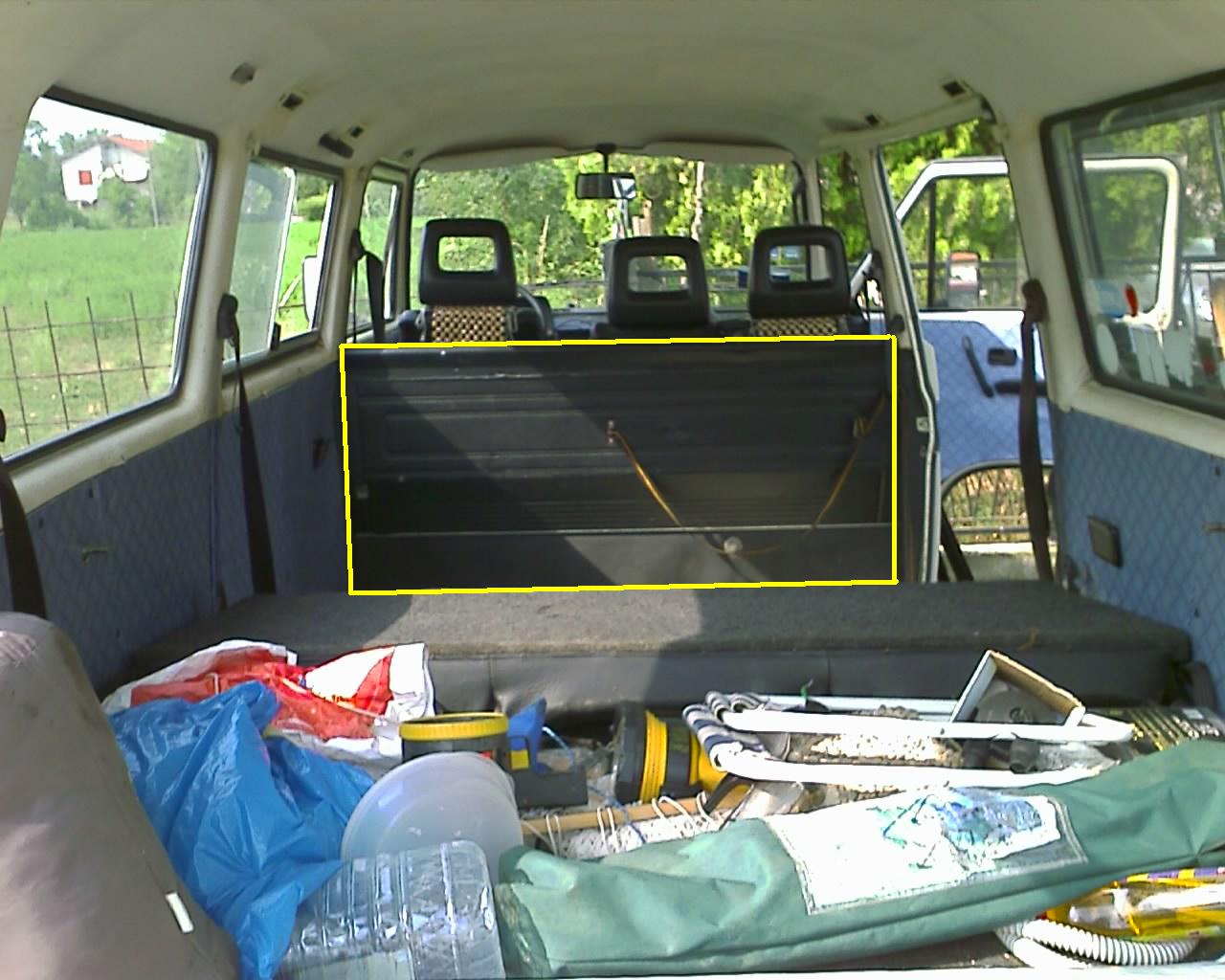

Un'altro dubbio che mi viene, è se dovrò togliere la parete divisoria che separa il sedile anteriore o abitacolo dalla zona dietro dei passeggeri ( segnato in giallo nella foto ) ci staranno i mobili con il divisorio su?

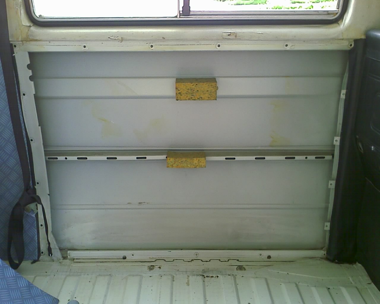

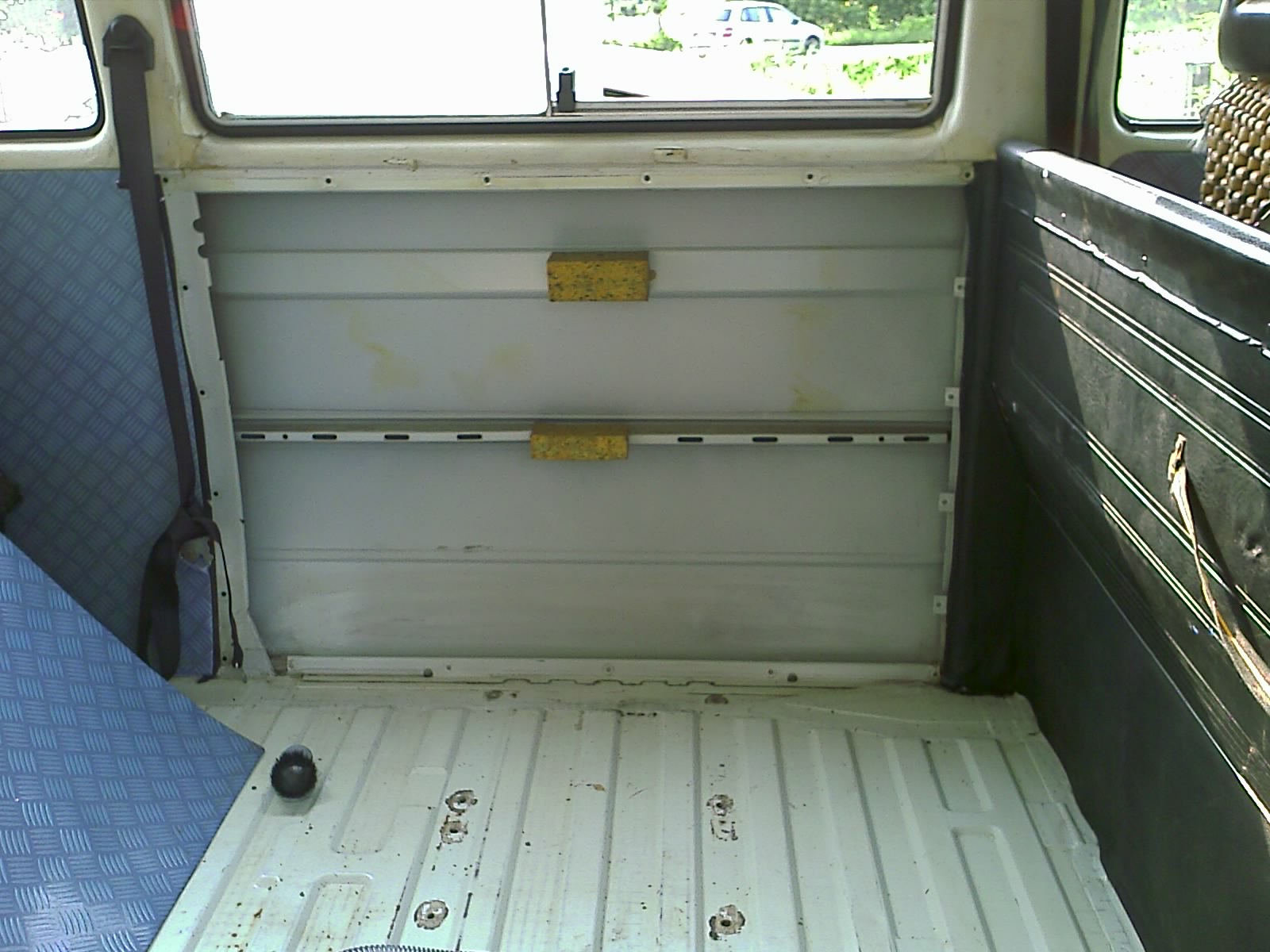

Tolti i sedili, ho tolto il pannello della parete di fondo, ovvero di fronte al portellone laterale dove credo dovrò forare la carrozzeria per il frigo e la presa di corrente, e dove passerò i fili per l'impianto elettrico.

Non ho ben capito ciò che intendi per radiatorino e ventola sotto il sedile posteriore... che io sappia nel Westy l'unica cosa dentro della plastica nera che c'è sotto la panca è il caricabatterie.
Per la parete dietro i sedili non so se riesci a starci... a memoria il mobile finisce proprio vicino al sedile, e non so se riesci a farcelo stare ugualmente.
Aspetto comunque i più tecnici.
