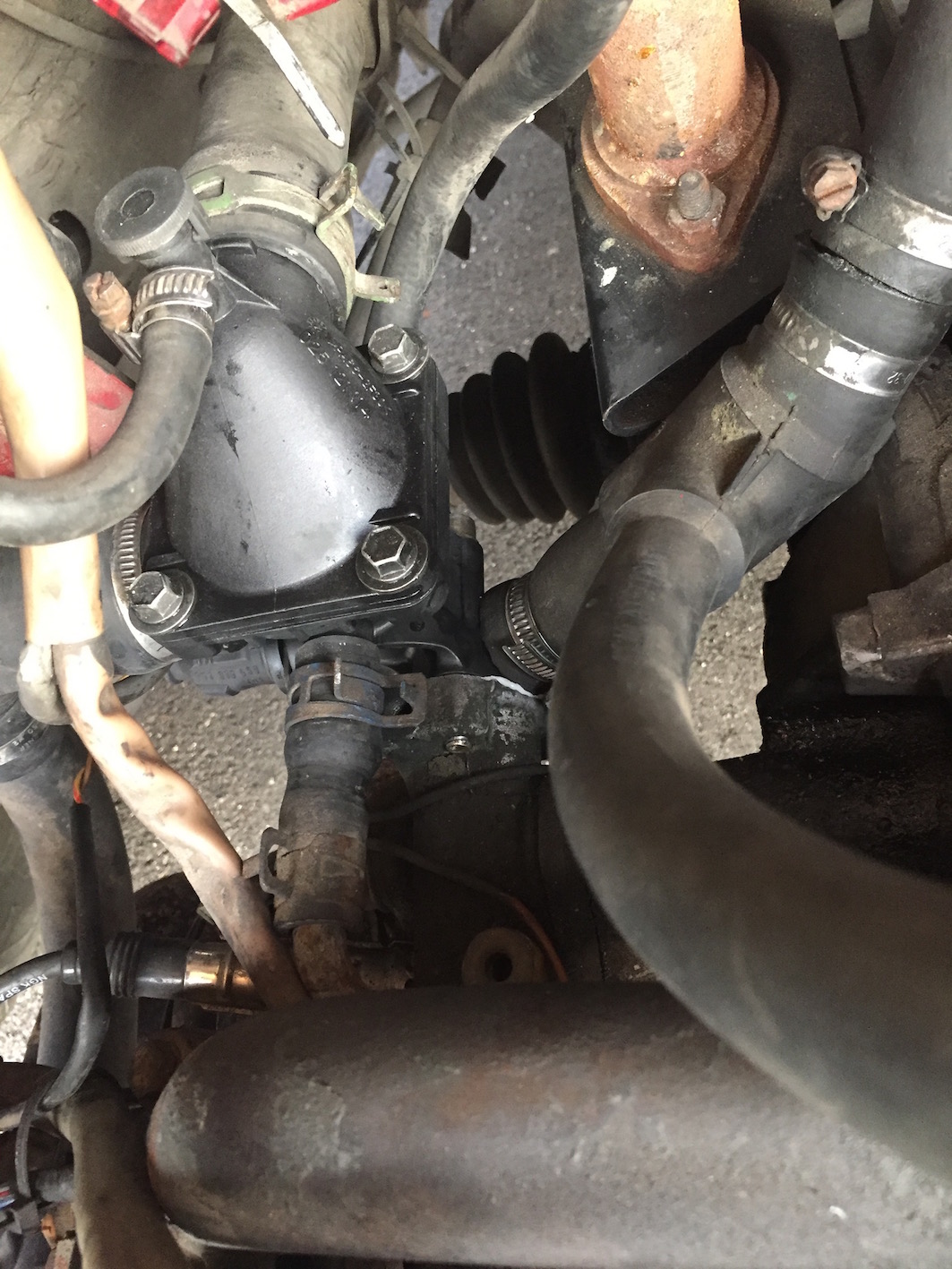

8 Anni 6 Mesi fa #144073 da Dork88
eccola ;)
8 Anni 6 Mesi fa #144076 da CaravelleC
Evviva! Un lavoro definitivo e meno male poco invasivo. Per fortuna la perdita era esterna. Buoni km!
8 Anni 6 Mesi fa #144078 da Dork88
Gordon è tornato. Cambiato tutto il termostato, giarnizione ecc! Ora non perde più! Guardate che bellezza!
