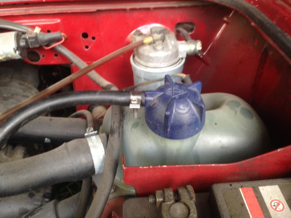

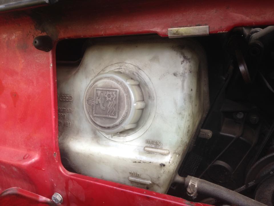

io mi trovo con un problema simile .....A voi è mai capitato ??? sul mio T3 td non ho perdite d'acqua visibili mi si diminuisce di livello il serbatoio interno (tappo blu) ed ho liquido molto sopra livello massimo nel serbatoio di recupero posteriore (tappo bianco) da cosa puo dipendere??....sò che restare senza liquido nel serbatoio interno è periocoloso (difatti me lo segnala la spia sul cruscotto)....pensavo che il serbatoio esterno fosse una riserva che veniva risucchiato in caso di necessità ...ma evidentemente non è cosi .......a questo punto mi domando....che senso ha inserire 2 serbatoi se poi quando serve non me lo va a riprendere
7 Anni 3 Settimane fa #150416
Risposta da CaravelleC al topic Perdita consistente del liquido di raffredamento
Potrebbe essere un problema dato dal tappo. Io son dovuto tornare all'originale perchè il nuovo non sfiatava e mi ha crepato la vaschetta. Nel tuo caso pare sfiati e poi non ripeschi più (o tappo o tubo di richiamo con crepette, ma vedo che nel tuo caso sembra nuovo e con fascette messe bene)
