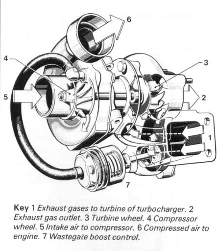

per misurare la pressione mentre vado come faccio? cè bisogno di misuratori speciali o ci si può arrangiare con un semplice misuratore di press. collegato a un tubo?
cè bisogno di rispianare togliendo il collettore o si fà solo sullo scarico? la wasegate è unica o cambia a seconda del tipo di turbina? il barilotto con la membrana è comunque diffettoso (non crea vuoto) e và cambiato anche quello.

per la pressione turbo basta un semplice ,manometro collegato tra il tubo che va dalla pompa ai colettori aspirazione, e un tubo telato o di gomma.
discorso barilotto, facciamo chiarezza, NON DEVE FARE VUOTO..
non deve fare assolutamente niente, scarica la pressione in eccesso. l unica cosa nel motore che crea il vuoto, come in tutti i diesel dato che non hanno depressione in aspirazione e la pompa del vuoto che comanda nei vostri motori solo il servofreno.
wasegate, devi trovare quella del kkk k14 del motore golf 2 gtd, per provare se funziona quando la hai in mano soffia piano aria compressa nel tubo di ferro, sentirai uno stock, sai che lavora, se non senti niente e bloccata, non ti posso aiutare perche ne ho una di k14 ma bloccata pure quella.

la valvola nera in plastica che è posta sul collettore di scarico , scarica quando la pressione supera i 0,8 bar . il barilotto (simile a quello che cè sulla pompa di iniezione ) è posto dietro alle chiocciole della turbina. è collegata attraverso un tubo di gomma ad una chiocciola . oggi ho tolto il tubo perche pensavo che dovesse creare un vuoto , ma niente appunto .

allora nessun barilotto o come lo chiami puo essere messo sui colettori scarico se e di plastica, percio e sui colettori di aspirazione, se tra turbina e wasegate hai un tubo di gomma collegato hai su una turbina GARRETT perche le KKK hanno il collegamento alla turbina solo con un tubetto piccolo in ferro.
