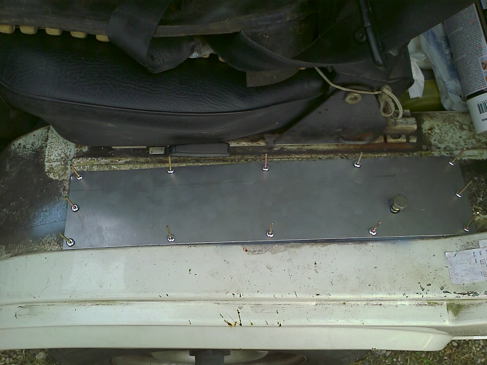

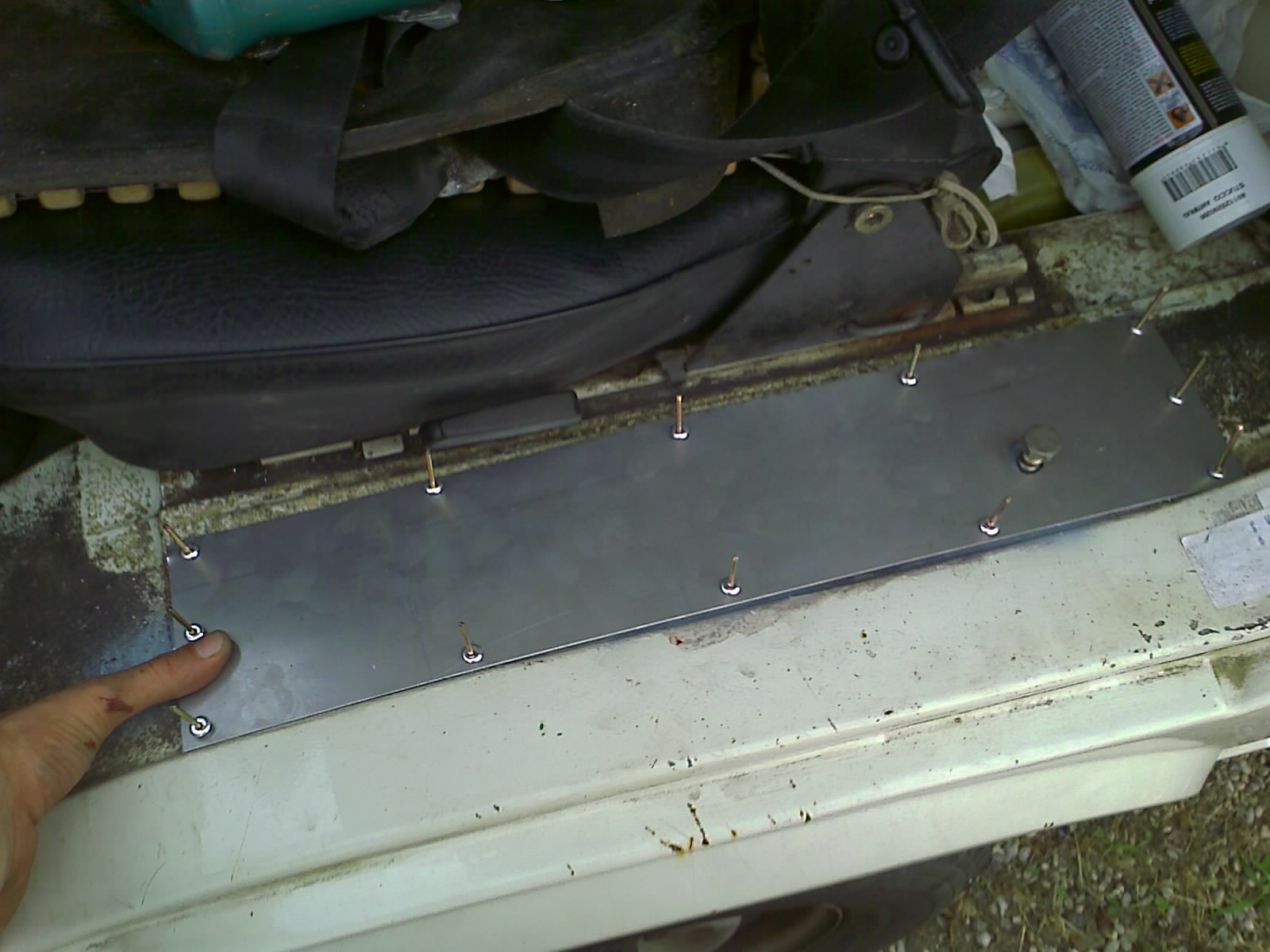

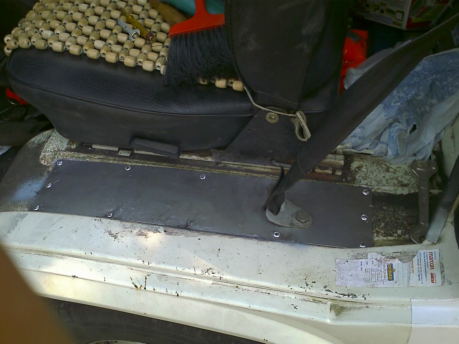

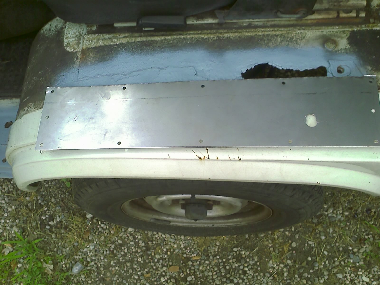

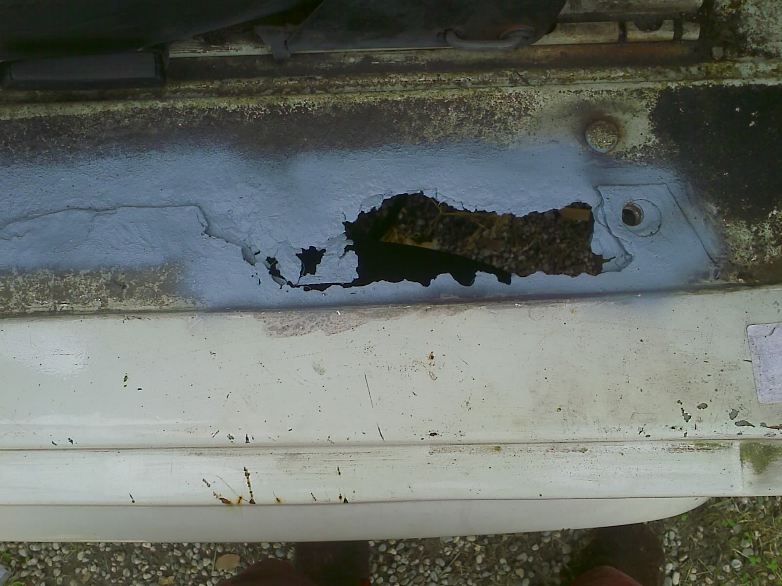

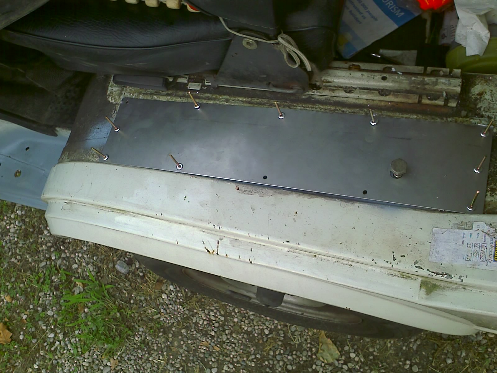

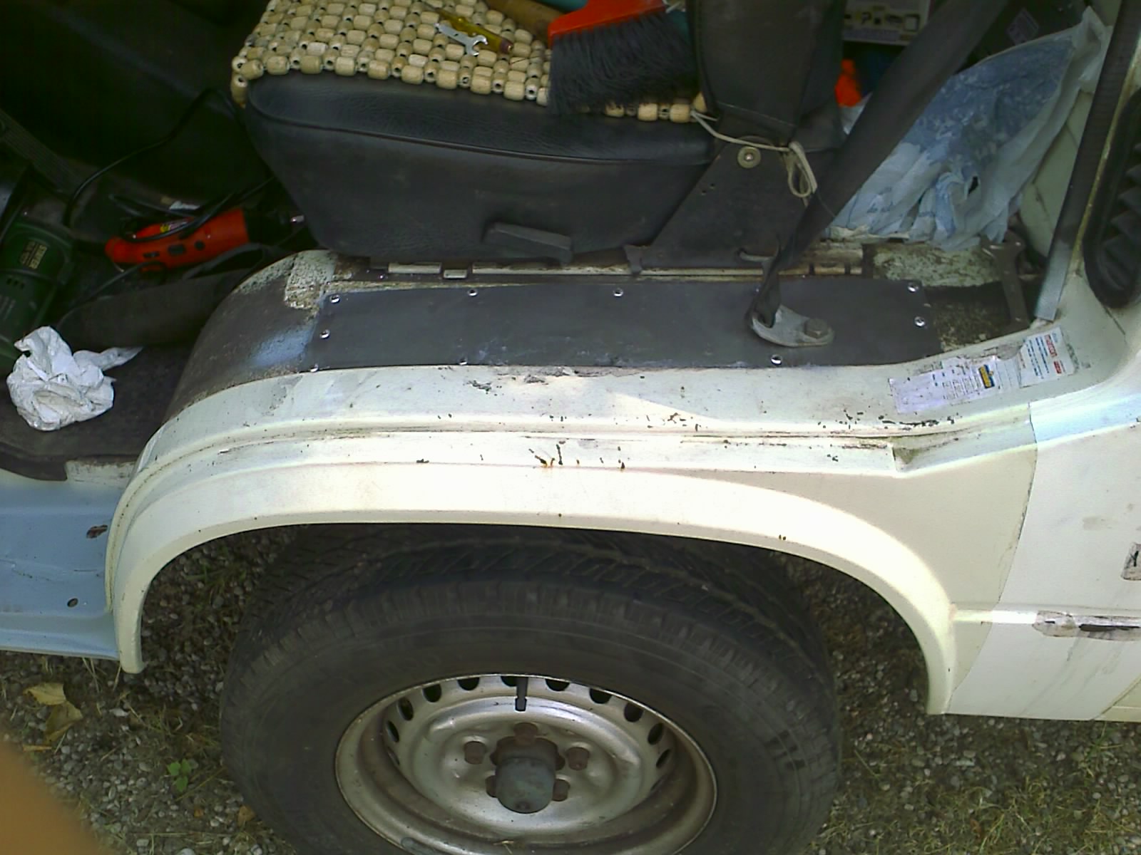

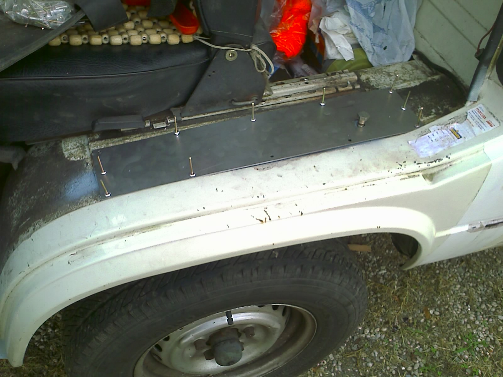

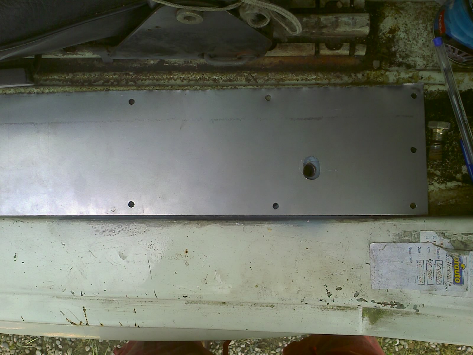

grazie a tutti, ora dovrò lasciare da parte l'euforia degli arredi per un attimo e postare le foto relative a un grosso buco che ho scoperto nella lamiera del parafango lato guida. avendo deciso di mettere moquette davanti, ho alzato la gomma che rivestiva il pavimento, tutto in buone condizioni, sporco a parte tranne un punto a fianco del sedile del guidatore dove, causa dell'antirombo dato male sul fondo, la ruggine aveva passato da parte a parte la lamiera.
Dopo lo sgomento iniziale, mi sono messo a riparare il danno.Dopo il solito trattamento, tirare a ferro, convertitore di ruggine, stucco antiruggine spray, ho preso della lamiera di acciaio da 0,6, ho tagliato 2 strisce corrispondenti a tutta la fascia, in maniera da ancorarmi lontano dal buco, ho forato 12 fori perimetrali (per i rivetti), e un foro per permettere alla vite della cintura di sicurezza di inserirsi nel suo foro, ho applicato una fascia sopra e una sotto frapponendo abbondante silicone, e poi rivettato il tutto.
Risultato....meglio che nuovo. finirò il tutto con una bella e completa ripassata di antirombo sul fondo del parafango ( anzi di entrambi a titolo preventivo ).
