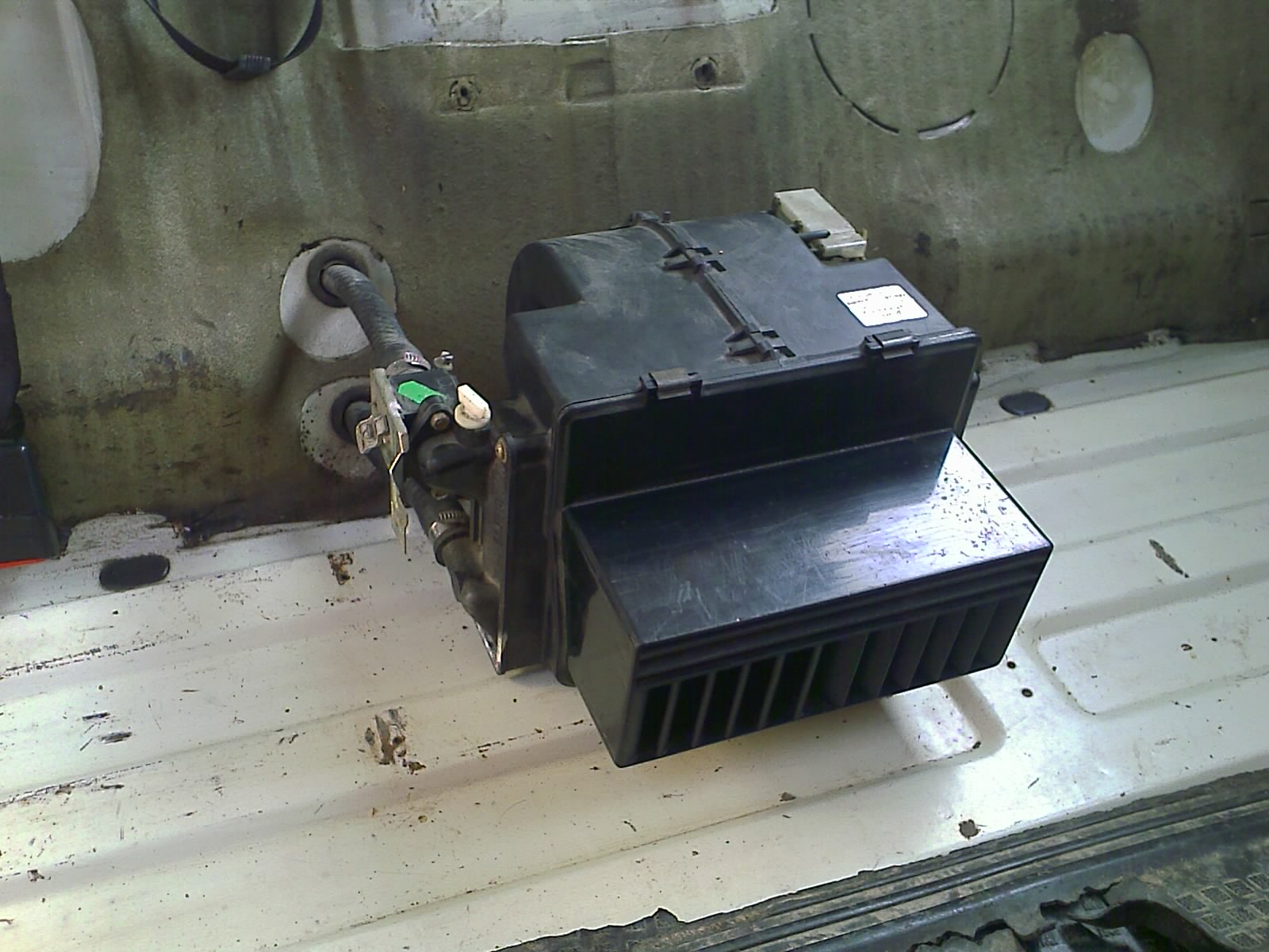

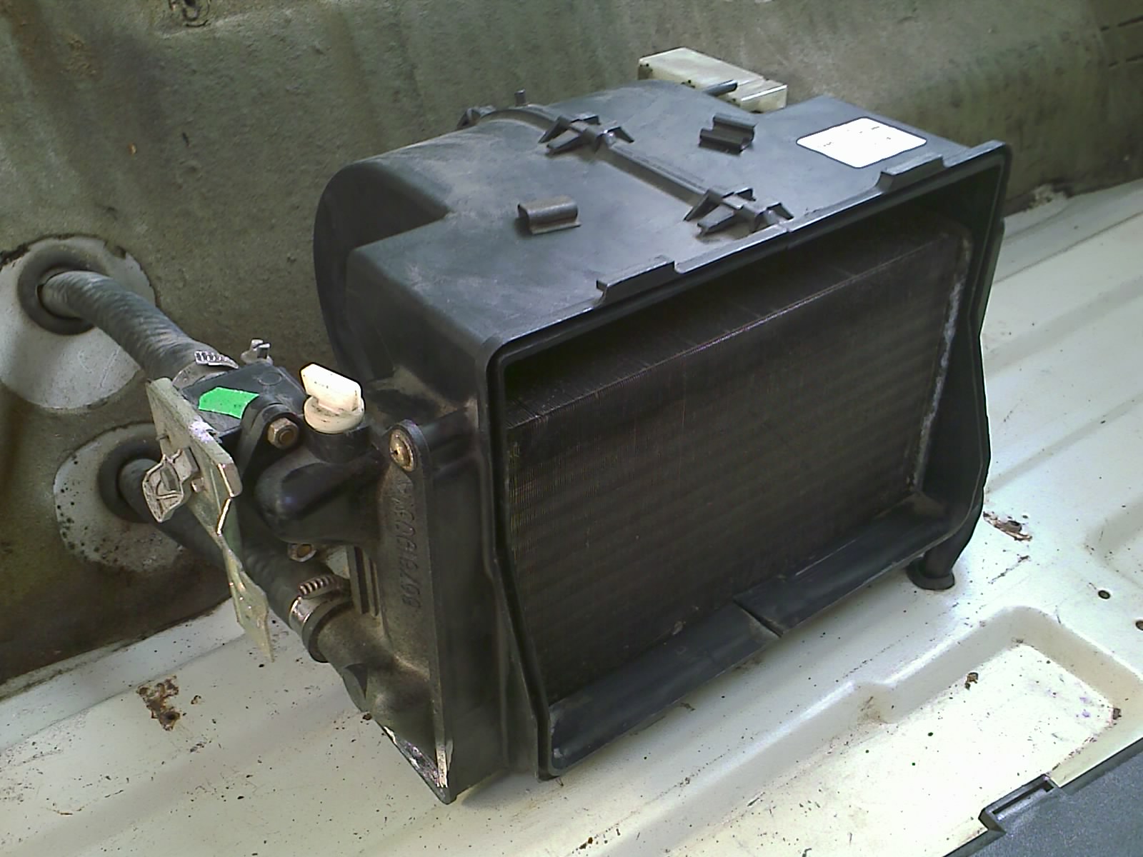

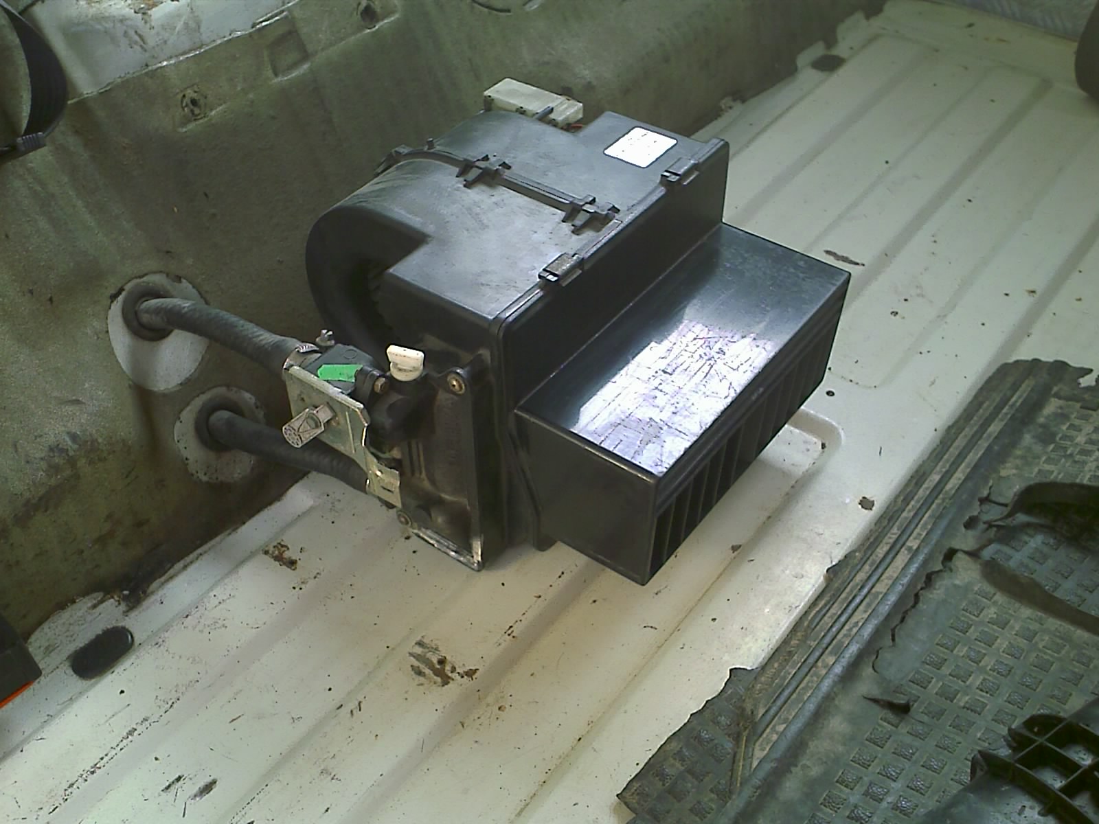

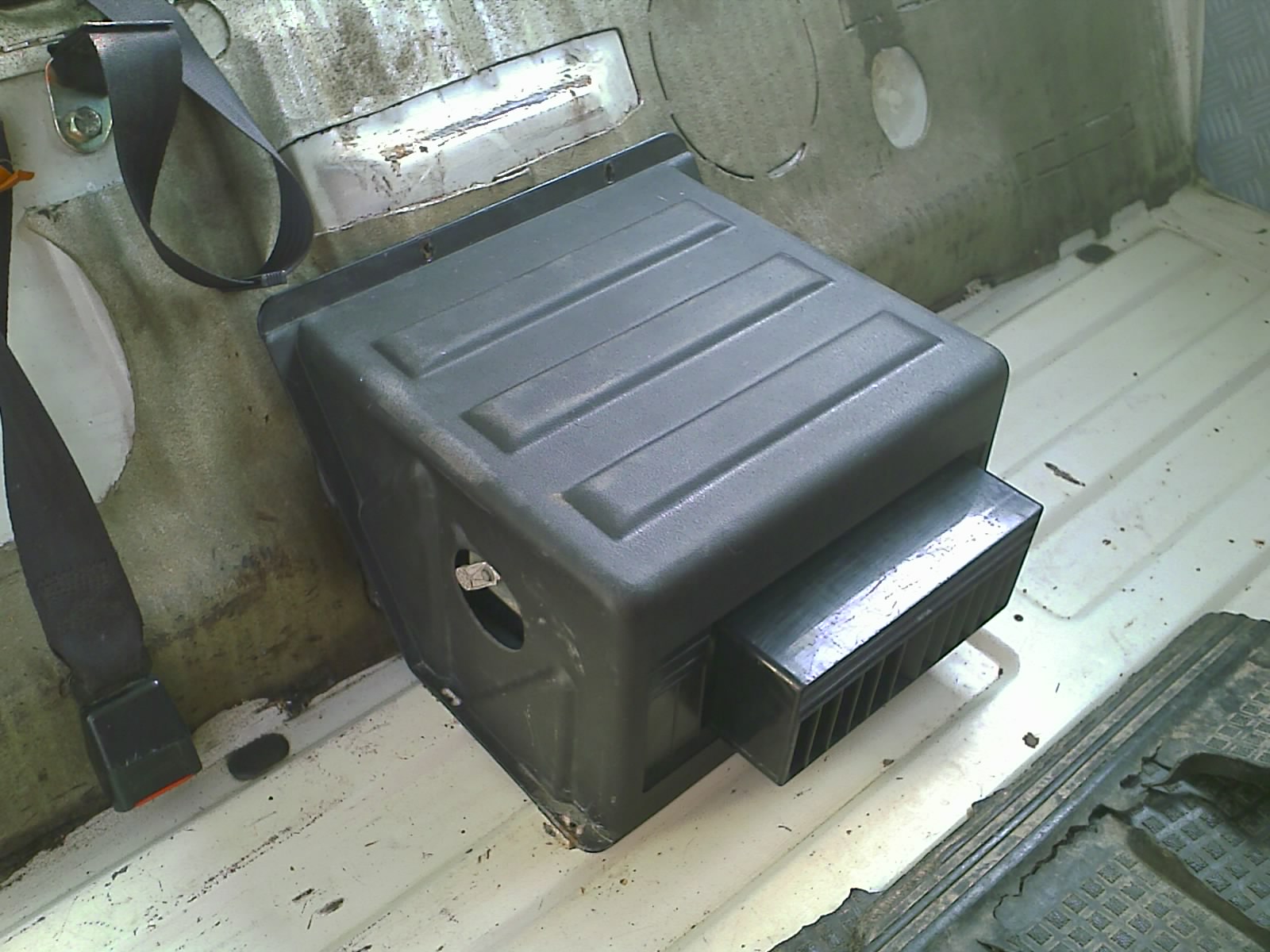

allora per cominciare ecco le foto dell "riscaldamento posteriore" ovvero radiatore, e ventola, il tutto contenuto in 2 scafandri di plastica, il radiatore è collegato al liquido di raffreddamento del motore, sul lato c'è una levetta per escludere il radiatore dal circuito , così che in estate si può avere aria fresca.
nelle foto vedete anche la paratia ( in giallo ) dietro i sedili davanti, secondo voi dovrò rimuoverla? fino a dove arrivano i mobili nel joker?
a breve le foto dell'inizio lavori di rimozione ruggine.

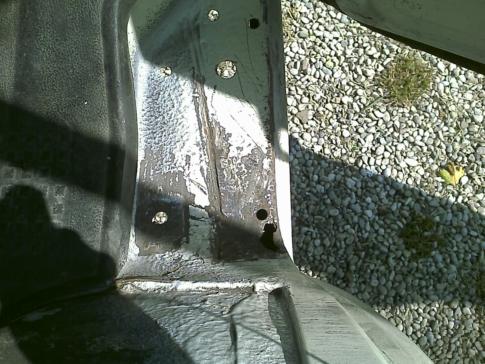

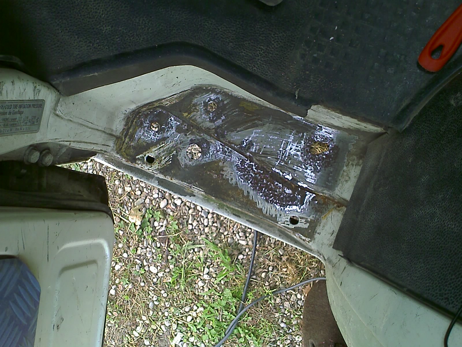

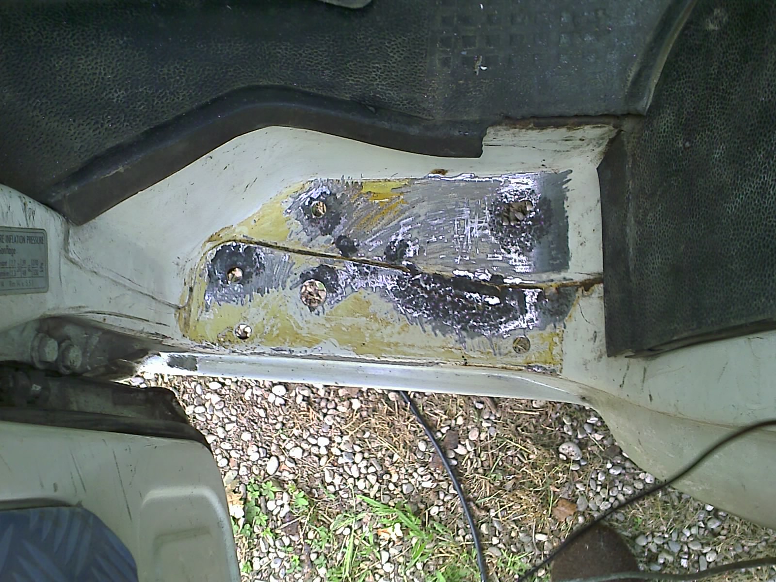

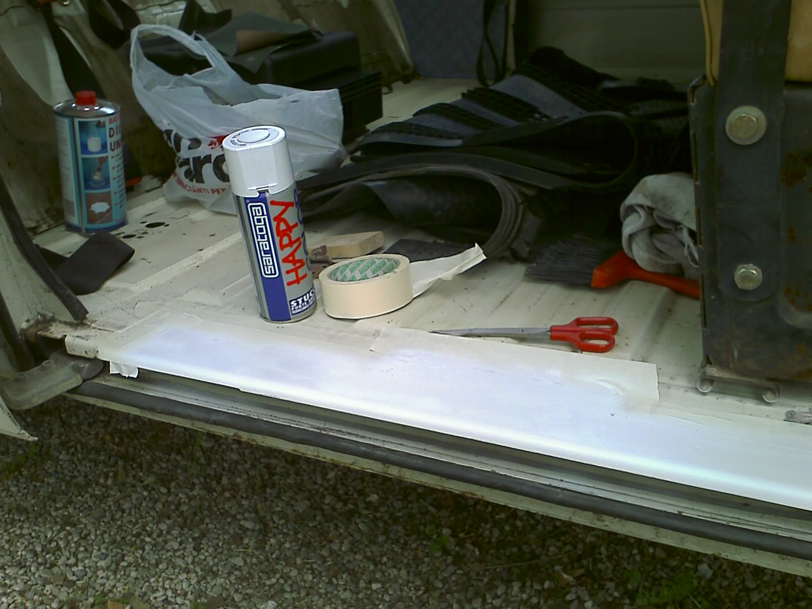

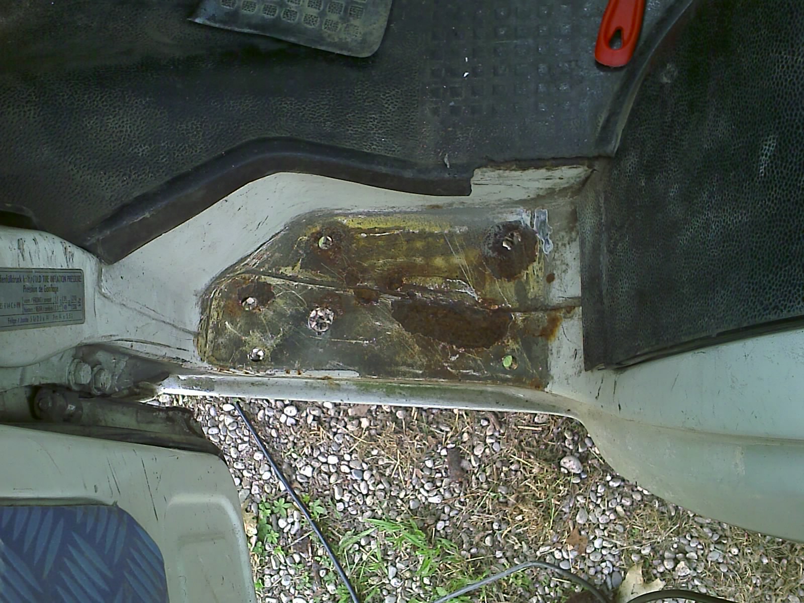

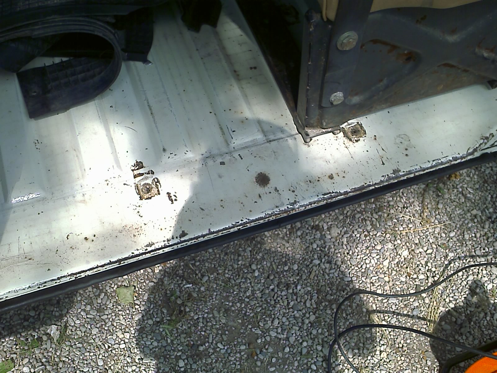

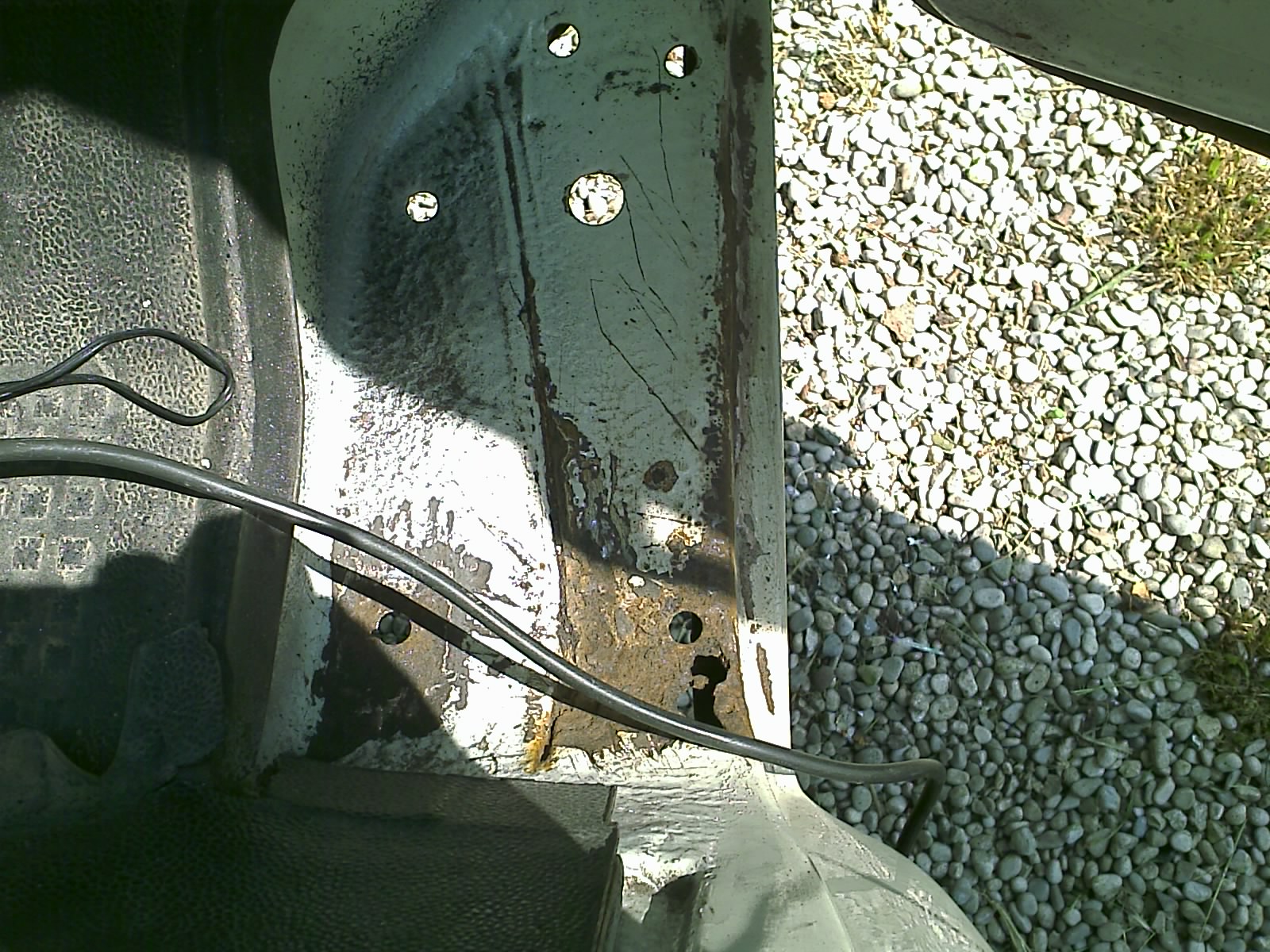

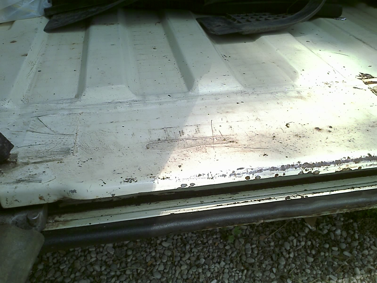

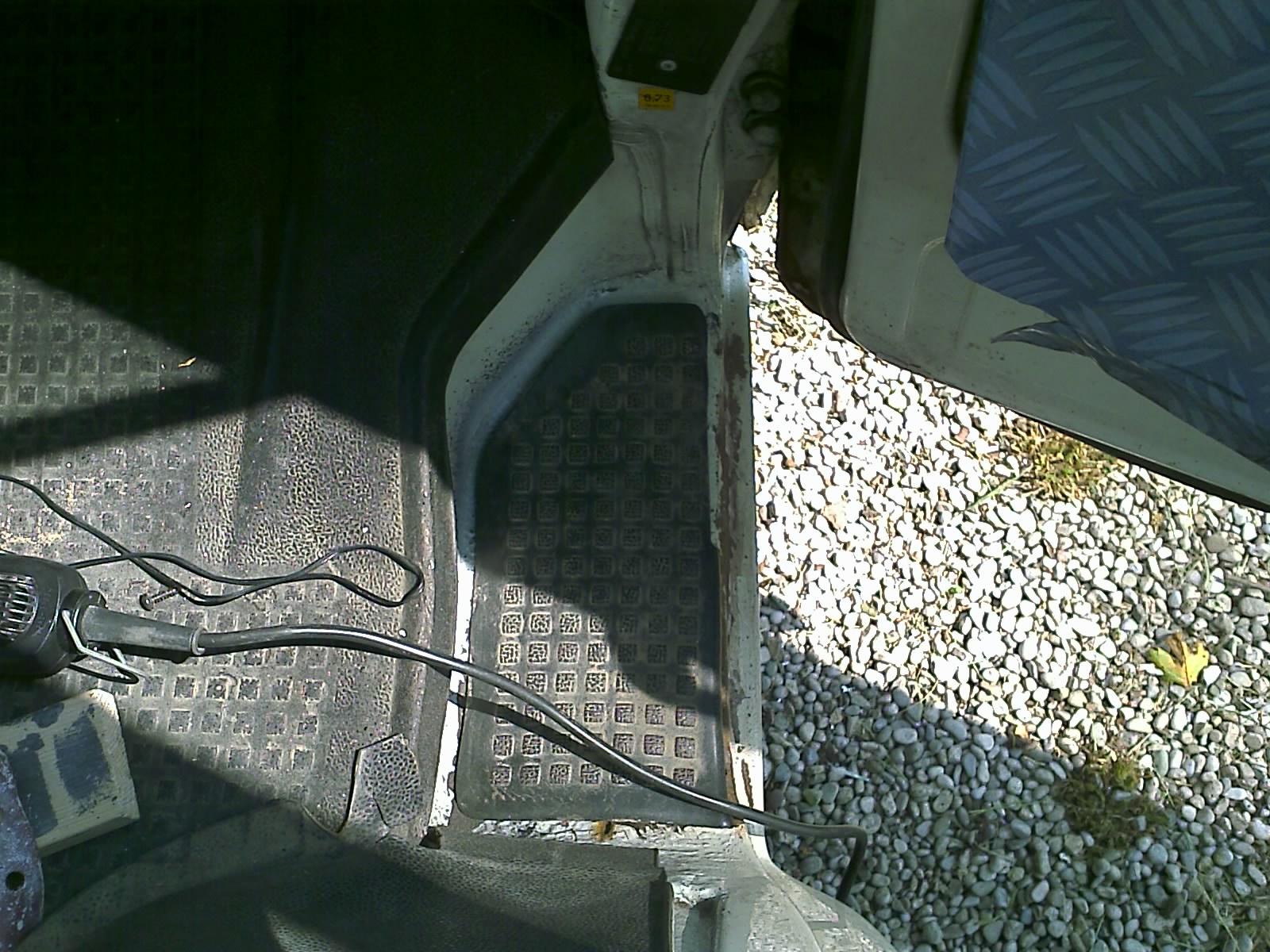

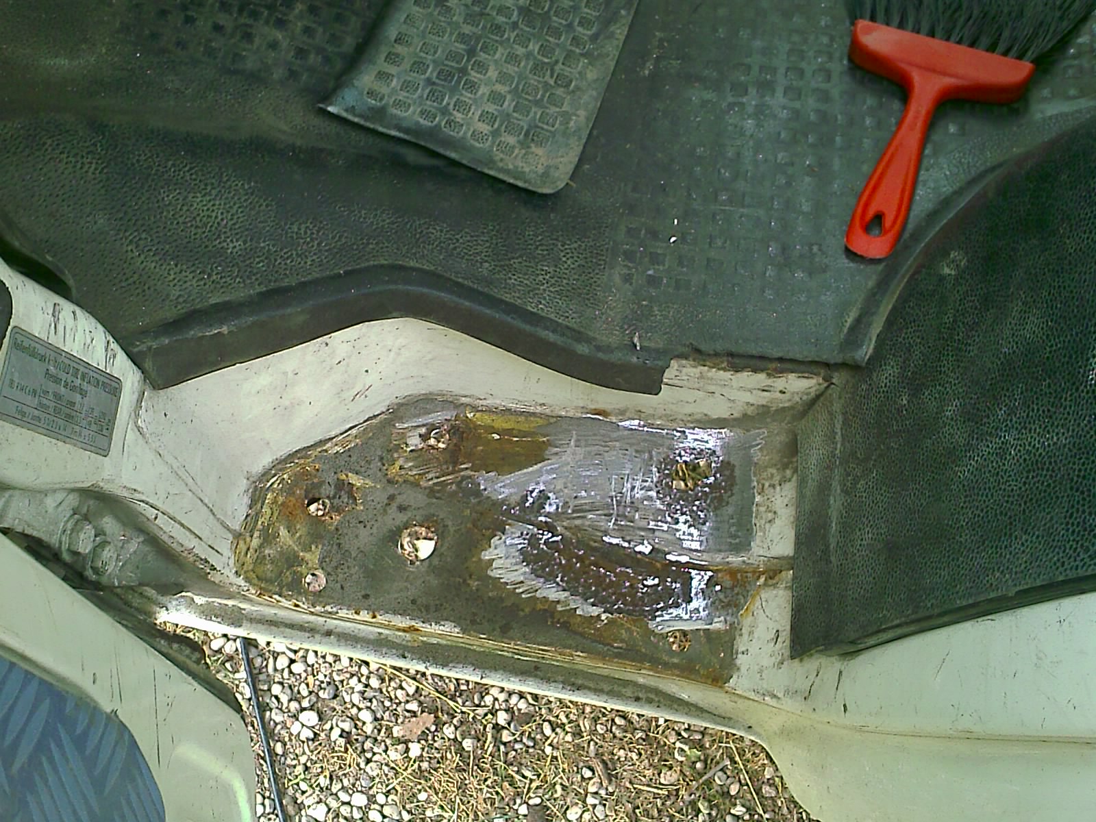

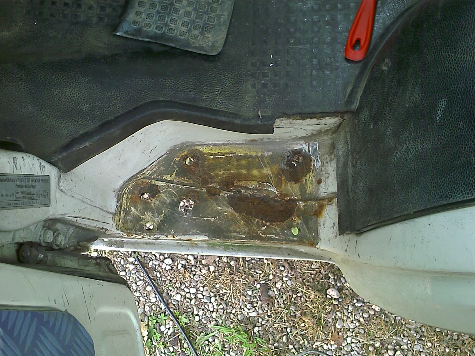

oggi ho fatto un'accurata ispezione interna della carrozzeria alla ricerca di ruggine e di ttuti quei graffi o sengi profondi da poter dare inizio a ruggine, visto che devo riallestire tutto il furgone, mi pare il momento buono per sanare queste piccole cose, esternamente ho già provveduto, a rimuovere e trattare alcuni piccoli punti di ruggine alcuni mesi fa, ma avevo tralasciato l'interno. la parte più colpita sono i due gradini per accedere alla cabina di guida, quando ho tolto la gomma che c'era sopra da anni, la situazione sottostante era pessima, allora armato di dremel, carta abrasiva, e spazzola di ferro, ho tirato il più possibile a ferro il tutto, per poi trattarlo con il convertitore di ruggine.

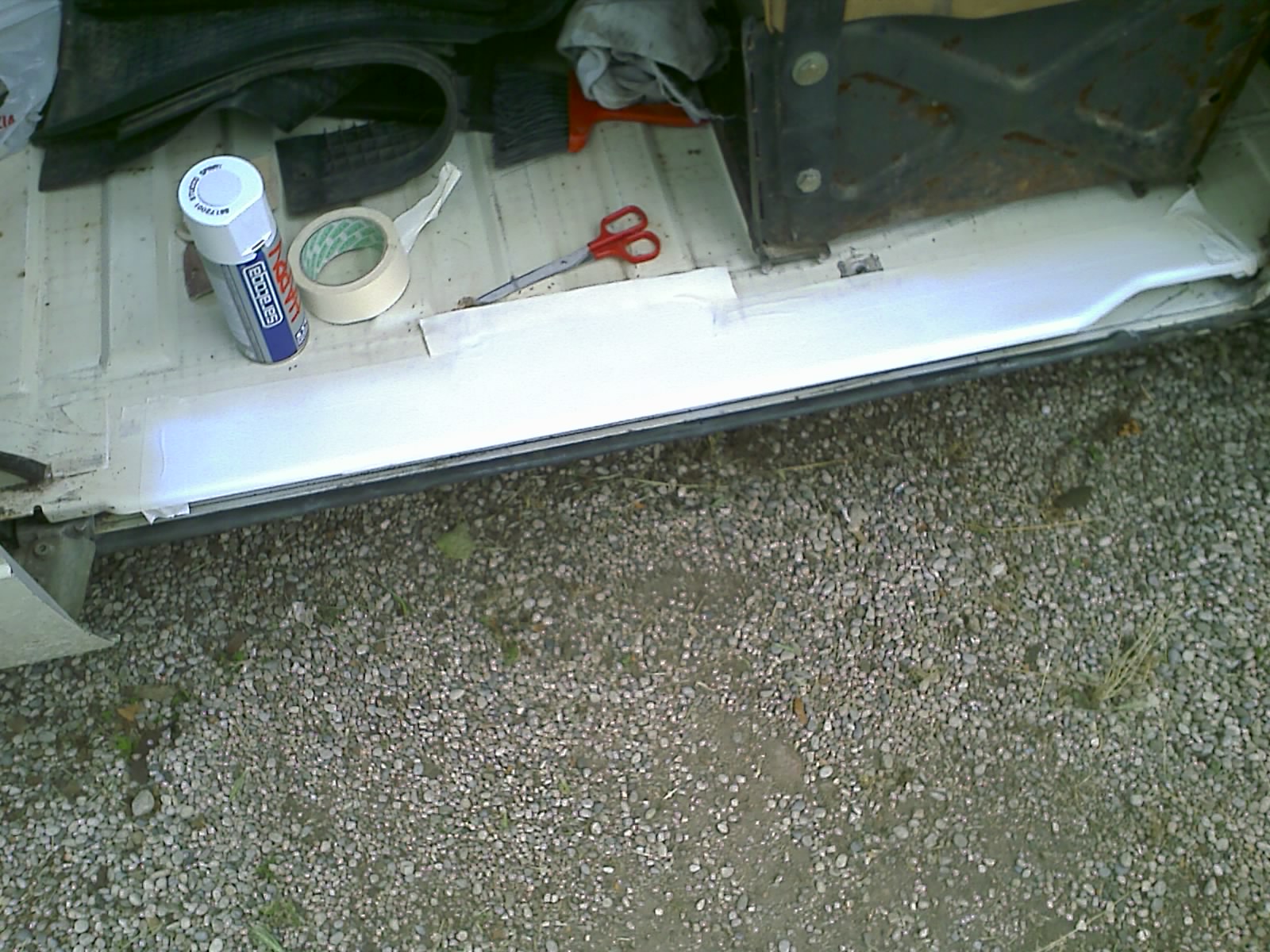

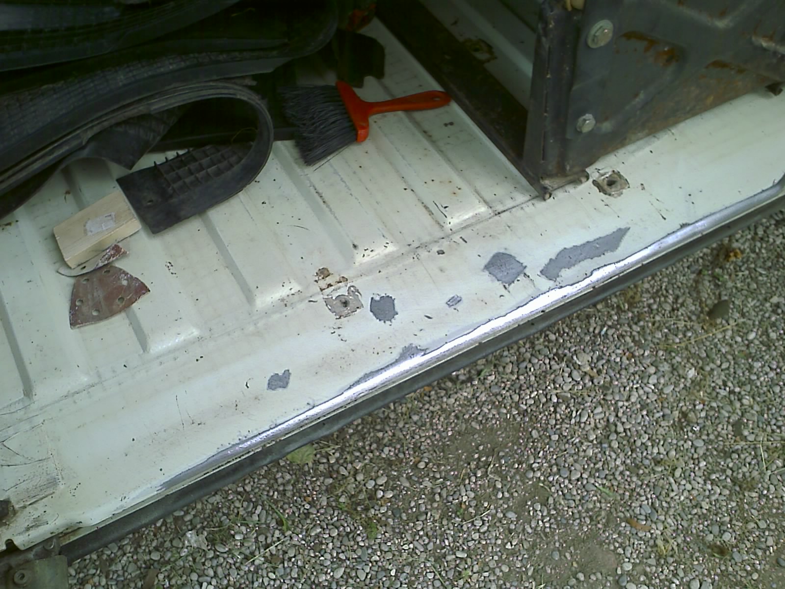

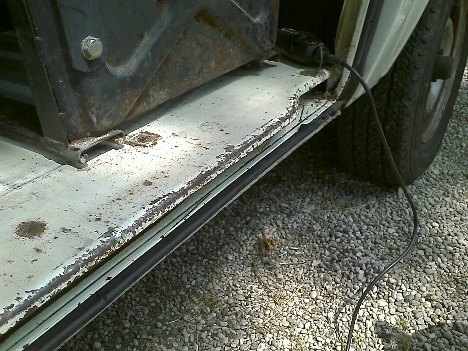

un'altra zona afflitta da una ruggine ( qui davvero superficiale) era il bordo del pianale sul lato della porta scorrevole, qui è bastatata una grattatina perchè tutto tornasse splendente, così dopo aver tirato il tutto a ferro, ho lisciato, pulito bene con del diluente e poi dato 2 mani di stucco spray.
