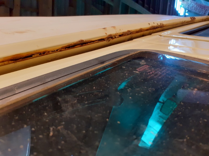

L'ho svuotato e tolto la guaina dal tetto... tante belle sorprese...Volevo domandarti tu hai ancora gli stampi per le lamiere, poiché La L che tiene il tetto è andata del tutto e anche un bel pezzo di canalina?
Credo di non aver scelta a tagliare e rattoppare giusto?

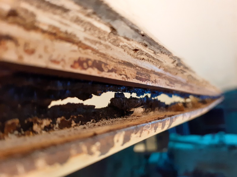

Invece per quanto riguarda alla tua domanda se non hai alternativa a tagliare e metterla nuova,bisognerebbe capire come è messa la canalina, dalle foto non capisco se è bucata e marcia e già si sta staccando ,come era per il mio caso.
Quella ruggine che si vede potrebbe trattarsi del lamierino che una volta appoggiato il tetto lo piegavano a sua volta sul labbro del tetto stesso,non so se sono stato chiaro,per capire meglio se guardi le foto da me postate c'è una specie di disegno che spiegavo proprio quel dettaglio.
Perciò se mollando via tutta la ruggine vedi che la canalina è intatta ,io la las eri stare.
Però dalle foto non riesco a capire.

Si la canalina è in alcuni punti marcia e bucata, vedi foto 2, quindi immagino che sotto troverò la ruggine che ha camminato un po',
Il lamierino invece si è completamente e totalmente sbriciolato. Ma poi quando toglierò il tetto e spazzolatò via la ruggine capirò meglio il da farsi.
Rimosso tutto il lamierino e sganciato dall'interno, il tetto dovrebbe venir via giusto?

Si il tetto dovrebbe venire via ,se vedi le mie prime foto come alzare il tetto non farai fatica ,calcola che l ho fatto più volte in vari punti diversi ,perché cmq il tetto rimane un po incollato ,l importante che se non si stacca non insistere troppo e con la lama del taglierino provi a scollarlo, ci vuole pazienza perché, almeno nel mio caso era bello incollato.
