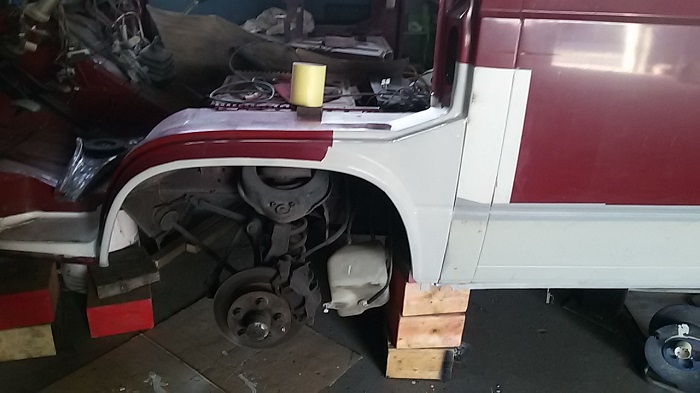

8 Anni 3 Mesi fa #145481 da massimiliano
infine manca il parafango anteriore per concludere il lato sx.
qui non ho molto da spiegare,ho ordinato il parafango e l'ho tagliato per poterlo inserire dove avevo asportato il pezzo arrugginito.
la verità è che ho provato a ricostruirlo io ma non c'è l'ho fatta.

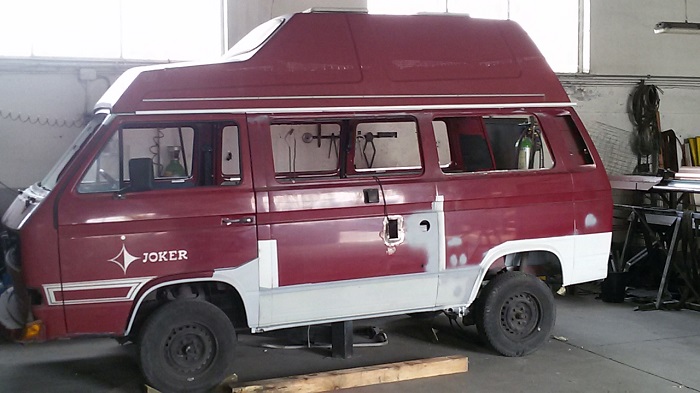

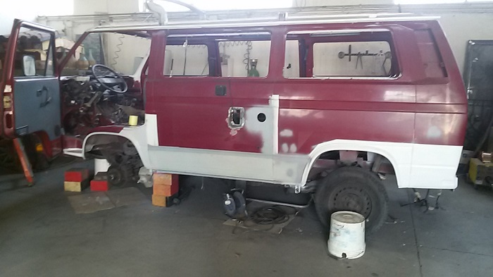

8 Anni 3 Mesi fa #145482 da massimiliano
lato sx risanato

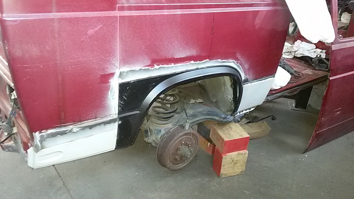

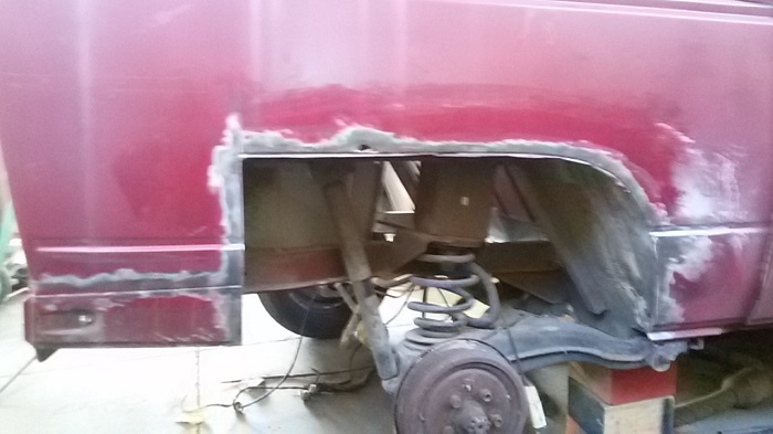

ora tocca al lato destro,qui mostro alcune foto senza dilungarmi in spiegazioni,il lavoro è sempre lo stesso
8 Anni 3 Mesi fa #145519 da massimiliano
ora siamo pronti ad andare dal carrozziere
