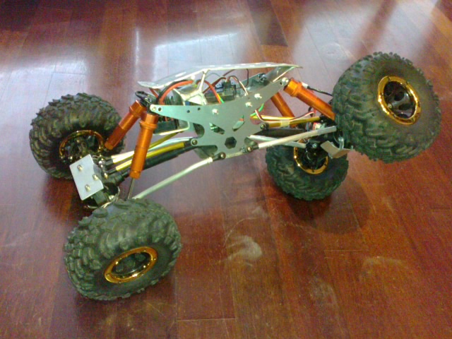

Per le escursioni estreme preferisco giocare con questo..

Ma si infatti questa mia idea era nata a caso, e poi m'è venuto in mente quel folle del Dadot3 e la sua bestiola.paolinox ha scritto: Tieni comunque presente che il limite fisiologico delle sospensioni posteriori è dato dal contatto semiasse/braccio della sospensione ed a meno di andare ad asportare materiale dal braccio, i classici giunti con maggiore escursione risultano sufficienti allo scopo.
Modificando i bracci originali, il problema dell'interferenza non sussisterebbe.
