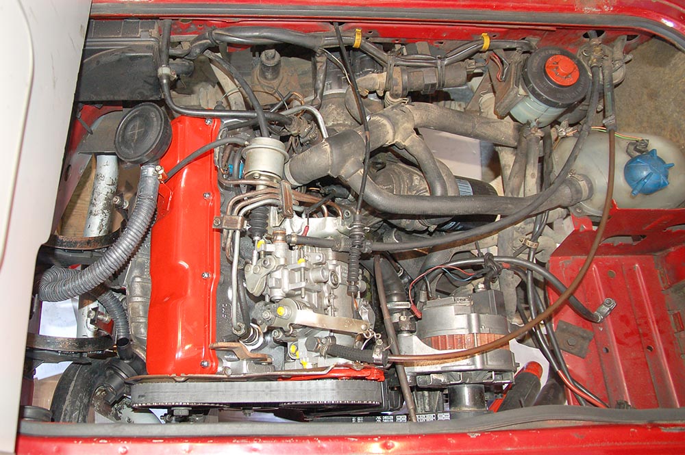

Risposta da BatDoG al topic Cambio testa e pistoni self made [JX]
Gasgo ha scritto: NON ha un T3?? non è possibile ... uno come lui qui dentro mi aspettavo ne avesse uno da lunga data!
Ecco le foto del Testarossa ... :-D
Oltre a questa metto anche foto del pezzo incriminato .. sta sul lato posteriore della testa, è in plastica ed ha una fessurazione poco visibile ma particolarmente "efficace". Mettendo molta pasta su tutta la superficie di appoggio abbiamo tamponato la situazione, l'acqua ha smesso di pisciolare e non geme neanche, ma chiaramente devo sostituirlo al più presto. Peccato perchè come potete vedere dalla foto un sacco di pezzi sono nuovi. Quello lo avevamo lasciato montato sulla testa portata in officina rettifiche e loro nel toglierlo non si sono accorti che fosse rotto. Purtroppo lo avevo già visto sabato sera nel rimontarlo .. sembrava però una fratturina solo sull'attacco.
Al momento sono ancora in trepidante attesa di vedere stasera come si comporta .... spero tanto di aver risolto i suoi problemi .. senza averne causati altri!!
Dalla foto sulla sinistra si vede anche il tubo "armato" con il fil di ferro che sembra svolgere egregiamente il suo servizio non facendo strozzature e tenendosi lontano e protetto da abrasioni e fonti di calore intenso (l'originale appoggiava sui collettori di scarico!!).
Che ve ne pare?
A livello pratico direi che l'operazione globalmente non è troppo difficile per un non addetto ai lavori, occorre ovviamente manualità e logica ma è quasi impossibile senza alcune cognizioni di base e le indicazioni tecniche sia per i serraggi che per la delicata messa in fase. La cosa impressionante è il numero di ore necessarie, un pò per l'inesperienza, un pò per la quantità di interventi sul mezzo così anziano.
Ho provato ad utilizzare l'alesametro che mi avevano prestato ma francamente non sono riuscito tanto bene nell'impresa, troppo difficile tenerlo correttamente nel punto giusto, almeno quello che avevo io. Per quello che abbiamo capito le canne avevano un pò di ovalizzazione, nell'ordine di 0,04 mm ma molto dipendeva da come riuscivi a beccare il diametro perfetto e se tenevi lo strumento davvero parallelo alla testa dei pistoni. Alla fine ho mollato lì e come da mia tradizione sono andato avanti a testa bassa ... nel senso!!!! :asd:

Scusa Gasgo cos'è quella vaschetta vicino al filtro gasolio?
Bel lavoro, complimenti.
