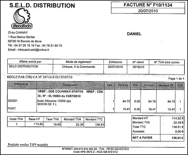

Lo smontaggio della visco lasciando il differenziale al suo posto l'ho pronvato di persona già un paio di volte. non è comodo . non è facile. ma si può
puoi dare un'occhiata quì:
wiki.club8090.co.uk/index.php/Syncro_VC_removal_and_refiting
per quanto riguarda i francesi (/www.t3zone.com - necessaria la registrazione) con mia grande sorpresa ho natato che ora le informazioni abbondano
vai sotto
esp@ce syncro
mécanique syncro
Poids ou quantité d'huile dans visco
trovi tutto su come si rigenera la visco
in breve:
-olio siliconico
olio di viscosità 12500 cps (riferimento SELD 292001)
si trova per es da:
S.E.L.D Distribution
ZI du chanay
1 rue marius Berliet
69720 St Bonnet de Mure
Tel : 04 37 25 16 16
Mail : mbouard.seld@online.fr
-quantità (misura molto dibattuta)
278Gr.
oppure
270 gr. per una visco più "soft".
serve inoltre (le misure sono molto dibattute...)
- 1 O-ring
[joint torique 131.OO x 2.5O (5 €).]
- 2 paraoli
[joints quadrilobe, QR28AVI, JF4 39.64 x 5.33 en Viton 7OSH (16 €/u).]
prima o poi ci provo
